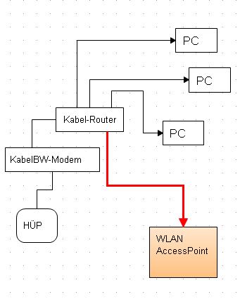

Ich selbst habe keine WLAN-Aversion, aber möglicherweise mein Haus. Es wurde sehr viel Stahlbeton verbaut und auch sämtliche Treppen (3 an der Zahl) sind aus Stahl. Ich befürchte halt, dass durch das viele Metall WLAN nicht so richtig funktioniert. Gibt es einen Kabelrouter, der CleverKabel 100 sauber bedient ? Ja, noch vergessen, sollten schon mindestens 4 LAN-Ports sein.
Und kann ich - zumindest testweise - einen WLANAccessPoint an einem solchen Router betreiben ?
Das stelle ich mir vor wie auf dem Bild

Möchtest Du den Accesspoint ganz wo anders platzieren als den Router? Falls nein, wäre es sinnvoll gleich eine Kombination wie oben beschrieben zu nehmen.
Falls ja, sicher kannst Du an den Router einen AP hängen, gerne auch ein Dutzend davon und nochmal 20 Router.
Ganz normal, warum auch nicht das geht ja immer, egal ob ISDN,DSL oder Kabel.
Gibt natürlich auch Gbit-Router ohne Wlan, kosten kurioser Weise aber oft mehr als einer mit Wlan ;-)

Ich bin auf der Leitung gestanden, der TL-WR1043ND ist genau das ist das, was ich suche.
Nein, der WLAN-AccessPoint kann ruhig eingebaut sein, entweder es geht oder es geht nicht,
und wenn es nicht gehen sollte, habe ich ja immer noch die 4 GBit-Ports via Kabel

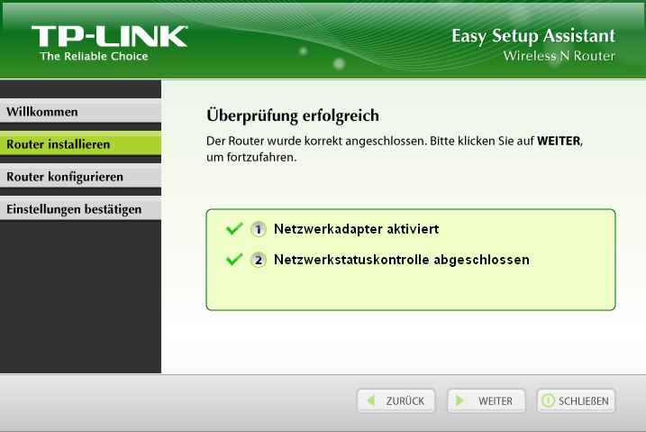

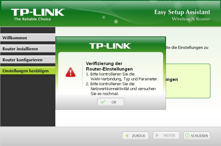

So, der Techniker hat wohl das Modem aktiviert, ich habe den Router TP-Link WR1043ND per Ethernetkabel an den WAN-Port des Modem angeschlossen und mit einem weiteren Ethernetkabel (beide CAT5) einen LAN-Port des Routers mit meinem Rechner verbunden. Und jetzt beginnen die Probleme. Das Setup des Routers läuft erfolgreich durch (siehe Router1.jpg), danach wird wohl die Verbindung zum Modem gecheckt (wohl um eine dyn. IP zu bekommen) und das wars (siehe Router2.jpg). Ich habe sowohl das Modem als auch den Router mehrmals rebootet, habe auch mal testweise die IP-Adresse des Routers geändert (von 192.168.1.1 auf 192.168.2.1), ich bekomme immer dasselbe Ergebnis. Ich kann allerdings über den KabelBW-Anschluss telefonieren, auch TV funktioniert. Die Statuslämpchen am Modem (Arris TM722) sind wie folgt :

Dateikommentar: Soweit alles OK

Dateikommentar: Irgendwas mit der WAN-Verbindung scheint nicht zu stimmen

War wohl ein zweiteiliges Problem:
1. Geräte über Nacht ausgeschaltet, in der richtigen Reihenfolge aktiviert ==> noch kein Erfolg
2. Erneut ausgeschaltet, wieder aktiviert und dann wie im Router-Handbuch empfohlen die MAC-Adresse geclont ==> funktioniert jetzt
Jetzt auf die Umschaltung auf 100MBit warten, dann passt alles
