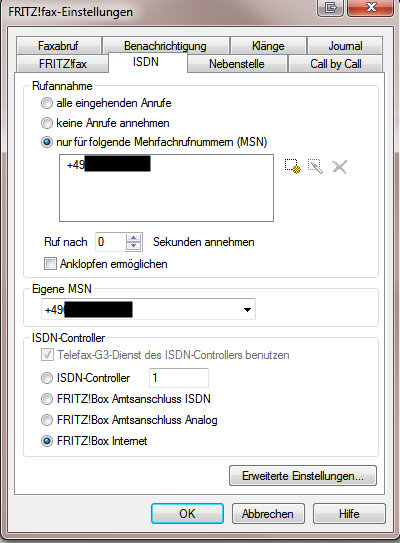

hatte ähnliche Probleme mit dem Faxen. Nach der Installation der aktuellen AVM FAX-SW kam erst mal
eine Fehlermeldung. Ist beim versenden immer abgebrochen.
Mit Hilfe über dieses Forum
http://www.ip-phone-forum.de/showthread.php?t=88194 habe ich dann dann den CAPI Server der FB manuell gestartet.
Jetzt habe ich zwei Dinge gemacht und kann leider nicht genau beurteilen, welche Änderung Erfolg hatte:
1. In der FritzBox ein neues ISDN Faxgerät hinzugefügt "FON S0".
Danach versucht zu faxen. Wieder mit Fehler abgebrochen
2. Siehe Dateianhang. Im FRITZ!fax Programm unter "Fax/Einstellungen/ISDN" auf FRITZ!Box Internet umgestellt
Fax erfolgreich gesendet.
FritzBox Fax.jpg [ 141.02 KiB | 23340-mal betrachtet ]
Beste Grüße
docSpider
BeitragVerfasst: Mi 10. Aug 2011, 12:24
Registriert: Mi 10. Aug 2011, 12:11
Nachdem ich mich durch einige Foren gelesen habe und nichts brauchbares gefunden habe möchte ich Euch
hier meine Lösung aufzeigen.
Bei mir kam schon während der Installation der Hinweis, dass die Capi-Unterstützung der Fritz!Box aktiviert werden müsste.
Dies hat während des Installationsprozesses nicht funktioniert, da das Konfigurationspasswort jedesmal zurückgewiesen wurde.
Ich denke mal das dies ein KabelBW Passwort ist. Meines funktionierte jedenfalls nicht. Deshalb meckerte das Programm "FritzFax"
auch bei jedem Start das die Capi-Unterstützung fehlte.
Lösen konnte ich das Problem mit dem Tipp von docSpider. Einfach über das Telefon die
#96*3* = CapioverTCP an
eingeben und dieses Problem ist gelöst.
Was die Einstellungen im Programm angeht so kann man danach im Reiter ISDN den Controller auf Fritz!Box Internet umstellen.
Dann nur noch in den erweiterten Einstellungen auf Analog anstatt ISDN einstellen und schon funktioniert es. :cool:
