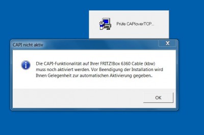

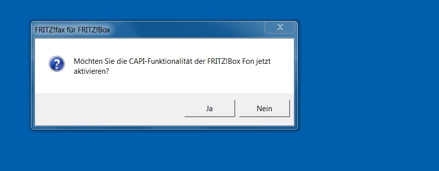

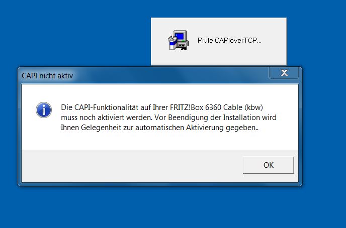

ich habe auf einem neuen Laptop (Windows 7 Prof. 64bit) die aktuelle Fritz!fax-Software von AVM installiert. Nachdem die Erstinstallation „scheinbar“ nicht funktionierte, weil beim Start immer die Meldung eines fehlenden CAPI-Treibers (COMMON-ISDN-API Version 2.0 - #1009) erschien, habe ich die Software deinstalliert und neu installiert. Die Zweitinstallation brachte zwar mehr Hinweise, die bei der Erstinstallation nicht vorkamen, am Endresultat aber nichts geändert haben. Dazu habe ich Screenshots (siehe Anhänge) erstellt.
1. Als erstes wurde man darauf hingewiesen dass „CAPI nicht aktiv“ ist und die CAPI-Funktionalität auf der Fritz!Box 6360 Cable (kbw) noch aktiviert werden muss. Vor Beendigung der Installation wird zur automatischen Aktivierung Gelegenheit gegeben.
2. Im nächsten Fenster wird man dann gefragt, ob man nun die CAPI-Funktionalität der Fritz!Box aktivieren möchte, was ich mit „Ja“ bestätigt habe.
3. Ebenso wurde auch ein Hinweis angezeigt, dass an der Firewall Änderungen vorgenommen werden müssen, die ich ebenfalls bestätigte.
Nun habe ich zum einen, wie in verschiedenen Foren berichtet, bei der Verknüpfung den Parameter „-a“ angehängt, dadurch erscheint die oben genannte Fehlermeldung nicht mehr.

Dateikommentar: 2. Installationshinweis
2.JPG [ 27.46 KiB | 9934-mal betrachtet ]
Dateikommentar: 1. Installationshinweis
1.JPG [ 38.56 KiB | 9934-mal betrachtet ]
