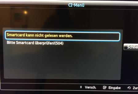

mal wieder ein Update. Zwar habe ich von der Hotline noch nichts gehört (habe mal ne Mail geschrieben weil ich das Wochenende unterwegs war). Aber mittlerweile taucht (oh wunder!) meine SmartCard mit entsprechender Option mittlerweile in meinem KabelBW Kundencenter auf. Auch konnte ich die SmartCard aktivieren (bzw. die Aktivierung anstoßen). Derzeit erkennt der TV die SmartCard noch immer nicht ... aber mal schauen was sich über den Abend noch so ergibt.
Anbei übrigens mal zur Abwechslung ein Screenshot von der Fehlermeldung, die mein Samsung Gerät ausspuckt ... vielleicht schon mal so in der Form irgendwo gesehen?
Viele Grüße, reductor

Und Fehler behoben. Es war einfach nur das CI+ Modul defekt.
Und dafür musste erstmal ein Techniker kommen. Hätte die Hotline einfach einen Ersatz versendet, wie ich es in einem meiner ersten Telefonate verlangt habe hätte ich mir ne Menge Ärger erspart.
