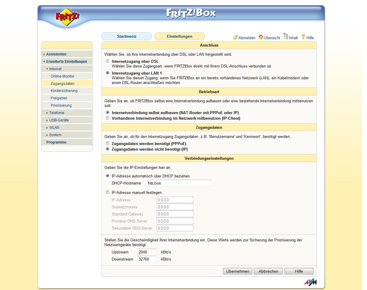

- Fritzbox-Einstellungen (EinstellungsBereich)
http://www.haeussler.name/blogs/hobby/wp-content/uploads/fritz_box_internet.jpg
Da ist derzeit der Punkt DHCP eingerichtet, was anscheinend auch stimmen soll, heißt aber
die Fritzbox bekommt den DNS auch vom Server.
Soll ich da die neue Domäne eintragen oder die festen Einstellungen hinterlegen?

Shyne hat geschrieben:
nein von KabelBW.
die fritzbox muss doch nichts über deine domäne wissen. diemacht nur ip routing richtung kabelbw. die einstellungen betreffen die client seite aus sicht kabelbw und nicht aus der sicht deiner domäne. für kabelbw ist deine fb ein dhcp client.
