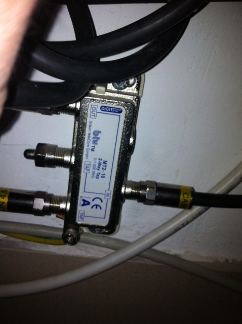

Kannst Du mal Fotos von den Einrichtungen im Hauswirtschaftsraum machen und hochladen?
Dann hätte man wenigstens eine Idee ob in der Leitung zum Abzweiger eine Sperre sitzt.

Ich habe nun Bilder gemacht und eingestellt.
Diese Installation hat der KabelBW-Techniker gemacht und die neue muss er ja auch machen.
Ich möchte nur wissen ob eine Installation aufgrund des Verteilers möglich ist um nicht unnötige Kosten zu haben, die kein Ergebnis bringen.
Dateikommentar: Der Verteiler im Hauswirtschaftsraum nach dem Verstärker - unten gehts dann zur MM-Dose und oben (OUT) gehts weiter zum "4-fach Stecker" und dann zum Hausverteiler im Dach
Foto.JPG [ 93.76 KiB | 8497-mal betrachtet ]
Dateikommentar: Die Gesamtkonstruktion oben links bei dem "4-fach Stecker" geht es ins Dach zum Hauptverteiler
Foto(1).JPG [ 139.92 KiB | 8497-mal betrachtet ]
