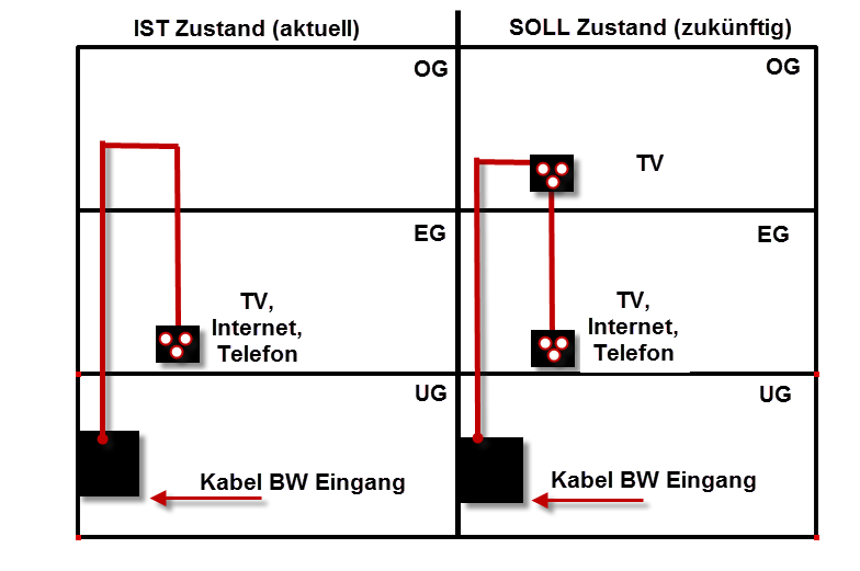

Die Leitung wird vom UG nach oben durchs OG geleitet von dort direkt ins EG... ist eine Leitung ohne Unterbrechung und ohne Dose dazwischen. Vermutlich wurde "früher" in dem Haus alles vom OG gespeist.
Die Leitung liegt dort in einem Leerrohr hinter dem Zimmer (im OG, ist so eine Art Abstellnische), in diesem Zimmer (Gästezimmer) möchte jedoch gerne auch einen Anschluß. Mein vorgehen wäre jetzt gewesen, das Kabel in der Nische zu kappen, eine MMD-Durchgangsdose zu setzen, und wieder zurück ins Leerrohr das ins EG geht, im EG dann natürlich die Enddose versorgen. An der Enddose soll dann die Fritzbox dran. Denn vom OG möchte ich das Haus nicht mit Wlan und Dect versorgen, da der weg und die Signale wohl im UG (Büro) nicht ankommen.
Anbei mal ein "skizze" Bauteile kann ich "grad" nicht nennen da ich noch im Büro bin, komme auch erst am Dienstagabend wieder ins Haus.
Viele Bauteile wirds nicht geben... Das "Ding" das mir der Techniker nagel neu in den Technikraum gehängt hat und eine Dose im EG.
Kabelstrecke: ca. 15m (derzeit, wird sich aber mit einer zusätzlichen Dose im OG um ca. 3m verlängern)
Entscheidend ist, was das für eine Dose im EG ist und wie das Signal in das Kabel eingespeist wird, sprich, was sind da für Bauteile davor? Ist das Kappen unbedingt notwendig? Kann man die Leitung nicht vom EG herausziehen, so dass sie bis zur neuen Dose reicht und von dort eine neue Koaxialleitung ins EG einziehen?
Genau um dieses "Ding" geht es. Da ist zumindest ein Verstärker drauf. Eventuell gibt es nach dem Verstärker noch irgendein Bauteil. Das ist wichtig.

lol, auf die Idee bin ich noch gar nicht gekommen, die Leitung wieder rauszuziehen...und im OG zu Montieren.
Ich bin heute Abend im Haus, da notiere ich mir einfach mal alle Bauteile (DING im Technikraum, sowie die Dose)...
