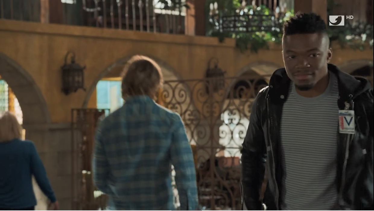

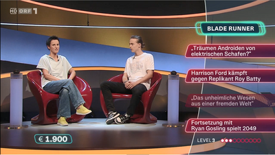

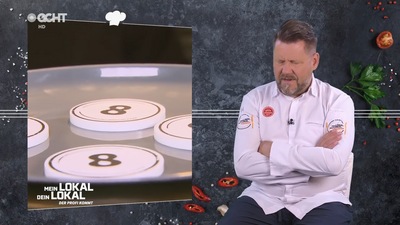

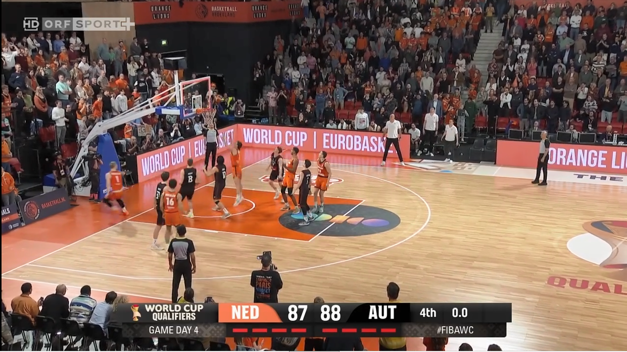

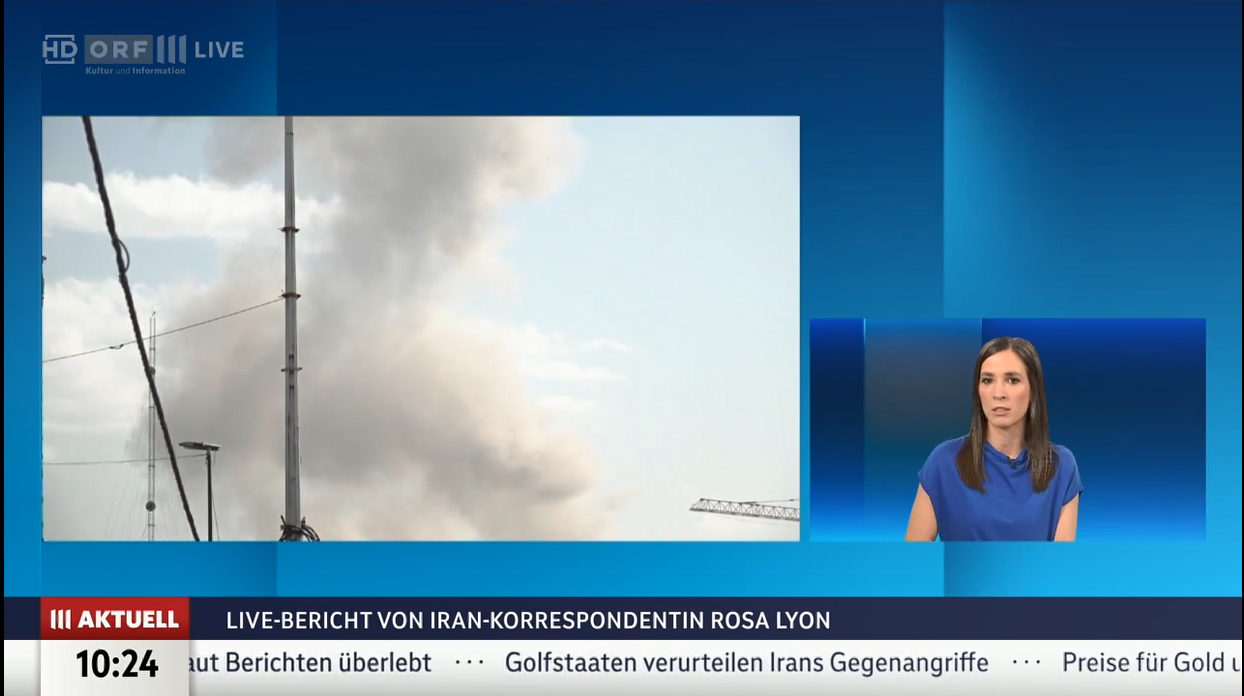

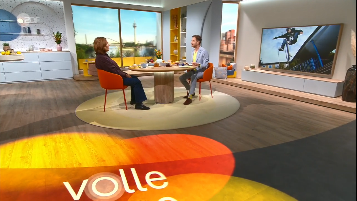

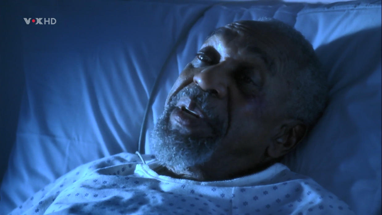

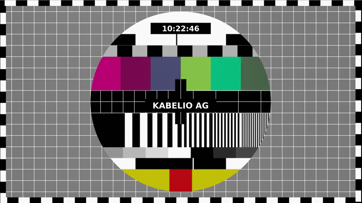

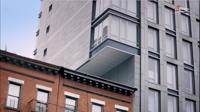

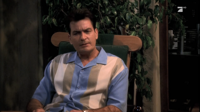

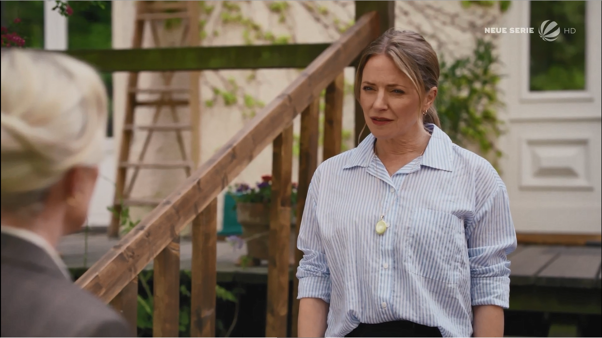

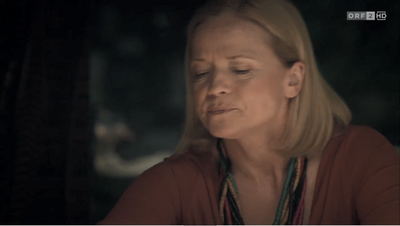

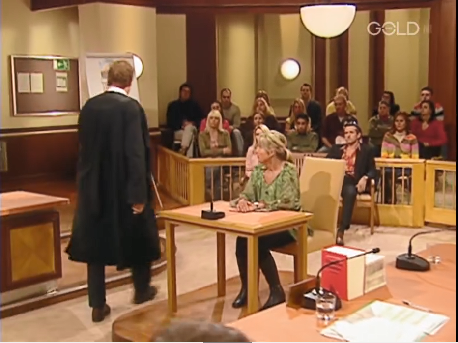

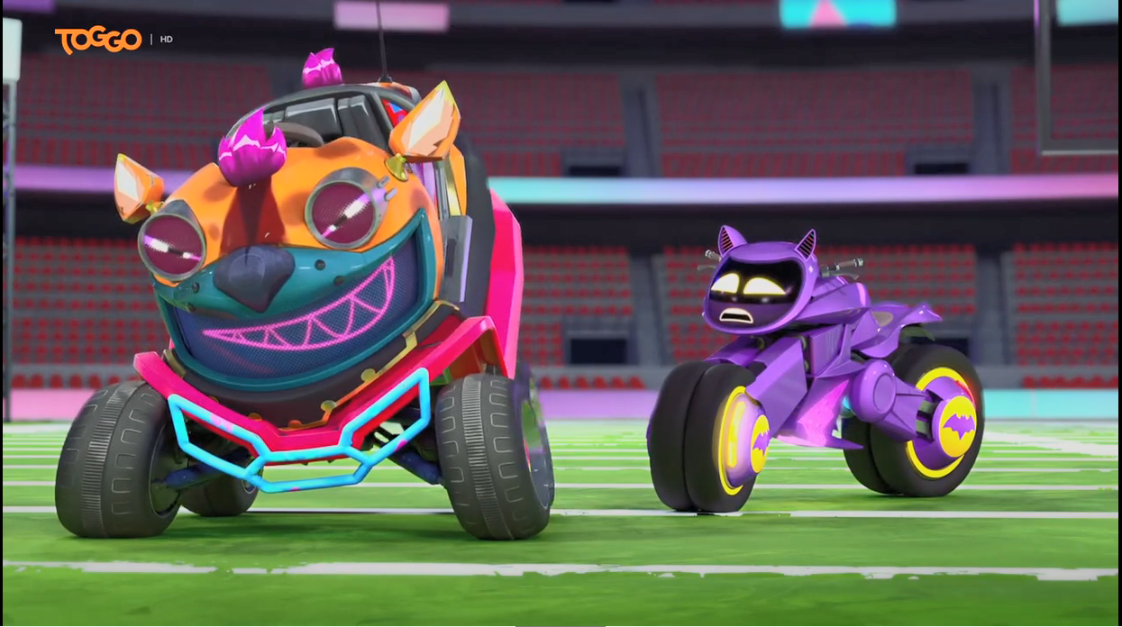

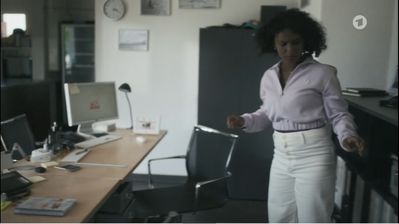

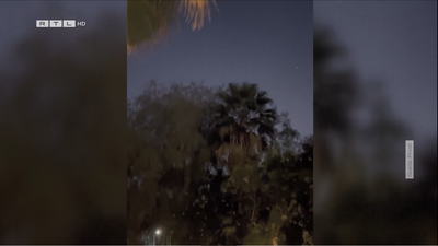

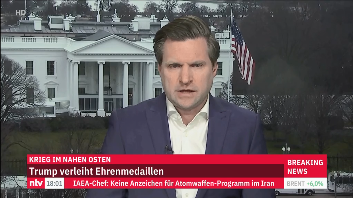

Der neue TP ist on Air, hier mal ein paar Screenshots. Die Schweizer habe ich mir gespart, da hier gerade Teleshopping läuft.
Überraschung: SAT.1 GOLD HD in 1024x576 on Air und eine Testkennung, dafür ist der Kabelio Infokanal weg.
test.png [ 399.12 KiB | 2256-mal betrachtet ]
das_erste.png [ 1.01 MiB | 2256-mal betrachtet ]
kabel_eins.png [ 1.37 MiB | 2256-mal betrachtet ]
orf1.png [ 1.44 MiB | 2256-mal betrachtet ]
orf2.png [ 733.84 KiB | 2256-mal betrachtet ]
orf3.png [ 831.97 KiB | 2256-mal betrachtet ]
orf_sport_plus.png [ 1.96 MiB | 2256-mal betrachtet ]
pro_sieben.png [ 1.37 MiB | 2256-mal betrachtet ]
puls8.png [ 1.53 MiB | 2256-mal betrachtet ]
sat1_gold.png [ 1.32 MiB | 2256-mal betrachtet ]
servus_tv.png [ 1.52 MiB | 2256-mal betrachtet ]
super_rtl.png [ 1.59 MiB | 2256-mal betrachtet ]
vox.png [ 1.42 MiB | 2256-mal betrachtet ]
zdf.png [ 1.67 MiB | 2256-mal betrachtet ]

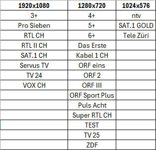

Anbei noch eine Übersicht der Auflösungen des neuen Transponders.
Uebersicht.png [ 8.01 KiB | 2236-mal betrachtet ]

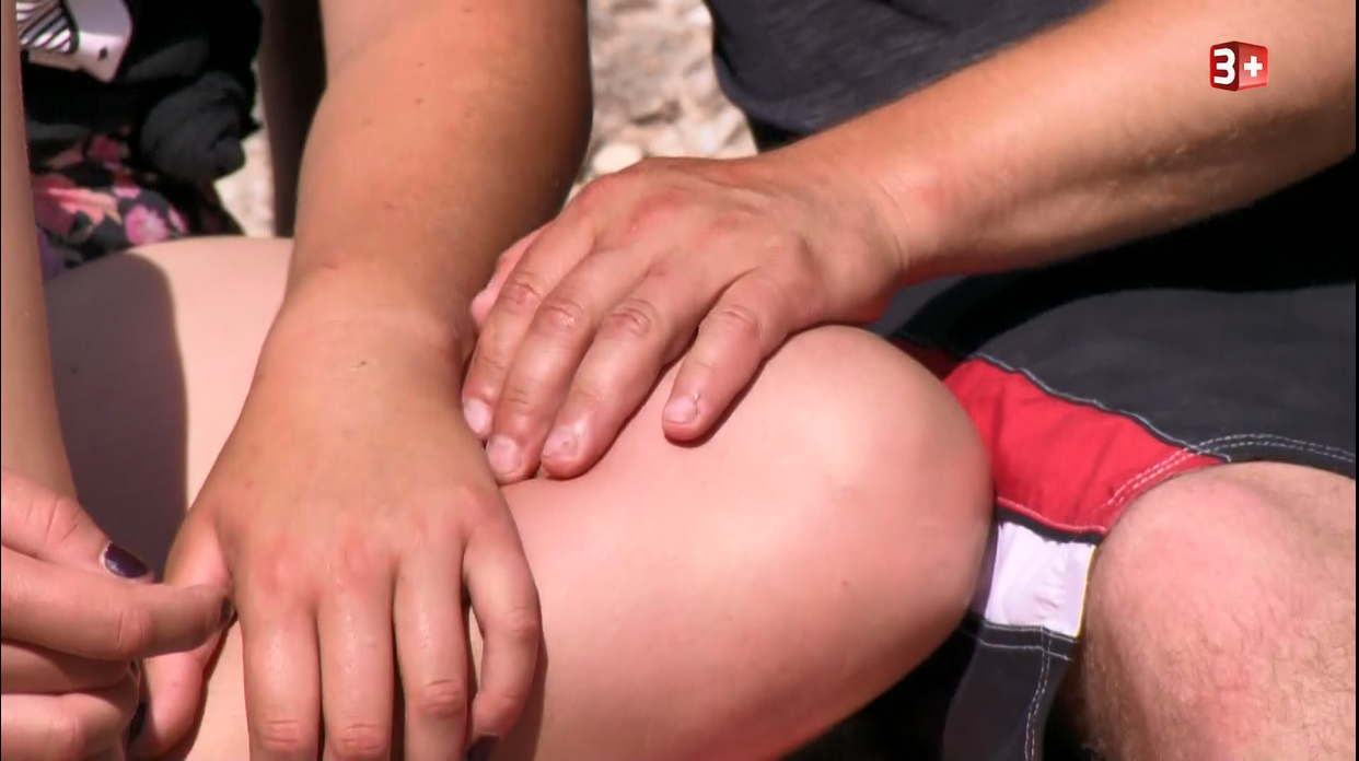

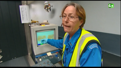

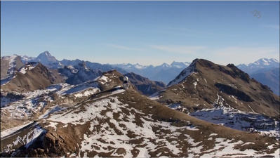

Hier noch ein paar Screenshots, werde heute Abend wenn die Teleshopping-Fetischisten fertig haben auch noch TV 24, TV 25, 5+ und 6+ fotographieren
EDIT: Der Testkanal hat als Tonspur übrigens "English" kann ein Hinweis sein oder nur Zufall, dass das das Standard-Setup vom Encoder ist.
4plus.png [ 1.38 MiB | 2224-mal betrachtet ]
3plus.png [ 1.71 MiB | 2224-mal betrachtet ]

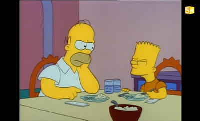

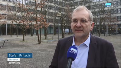

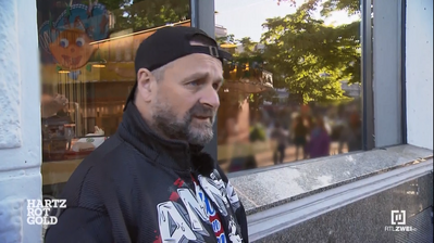

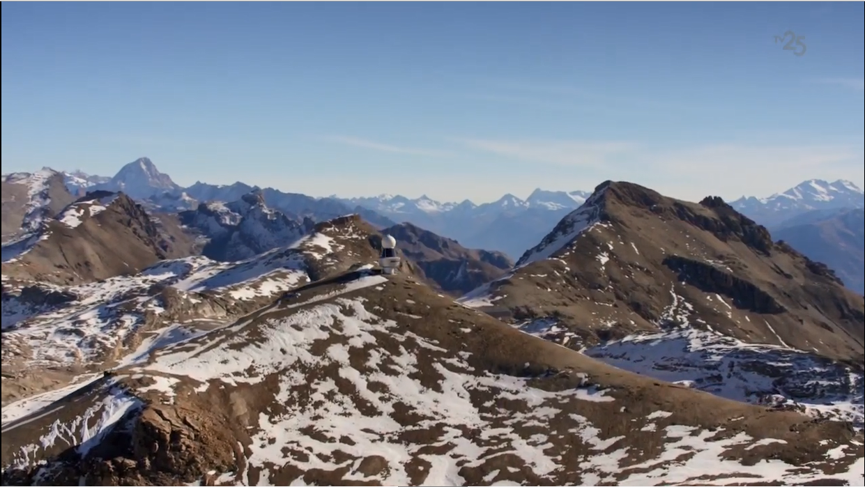

und noch ein paar Screenies, fehlt nur noch 6+, der sendet aber aktuell noch Teleshopping.
tv25.png [ 1.43 MiB | 2189-mal betrachtet ]
tele_zueri.png [ 1.78 MiB | 2189-mal betrachtet ]
rtl.png [ 685.87 KiB | 2189-mal betrachtet ]
sat1.png [ 1.78 MiB | 2189-mal betrachtet ]
rtl_zwei.png [ 1.86 MiB | 2189-mal betrachtet ]
ntv.png [ 1.33 MiB | 2189-mal betrachtet ]
5plus.png [ 762.07 KiB | 2189-mal betrachtet ]

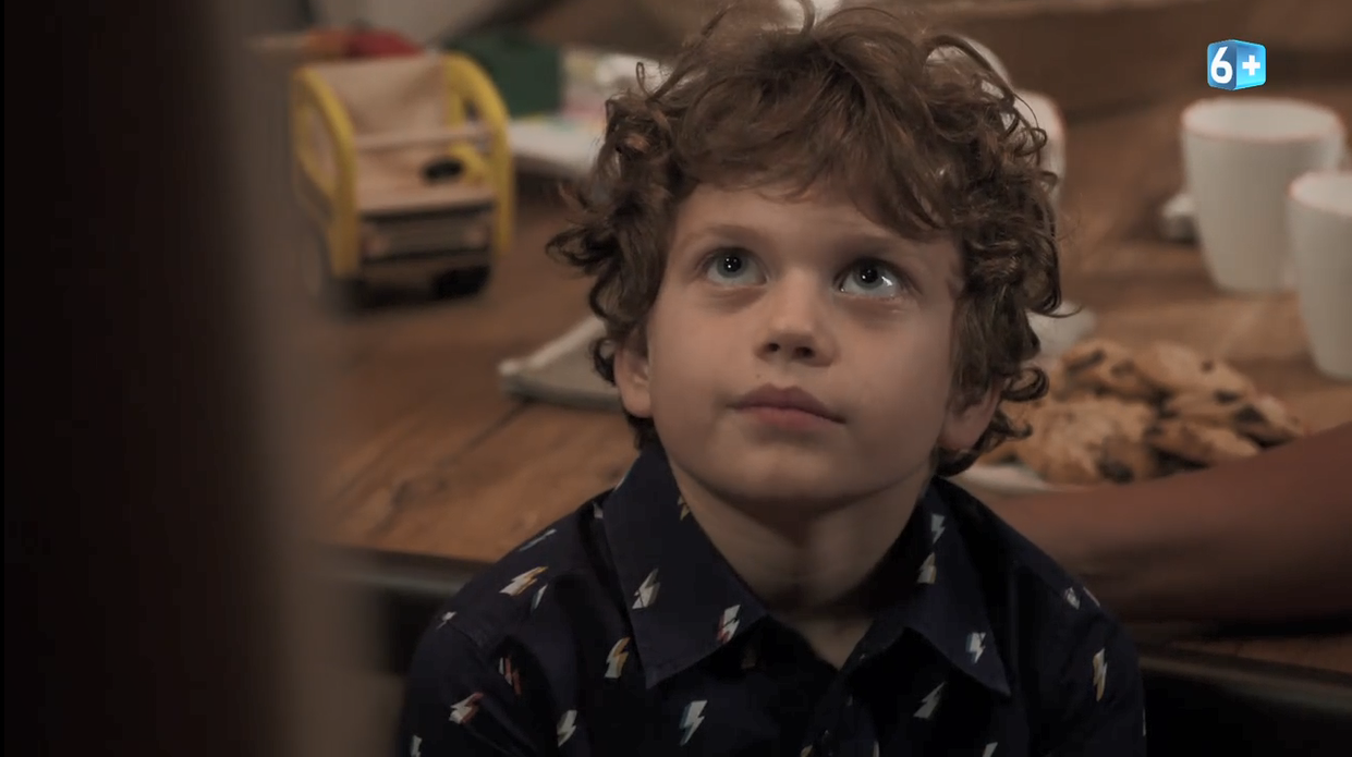

und der Letzte im Bunde.
6plus.png [ 1.02 MiB | 2168-mal betrachtet ]
