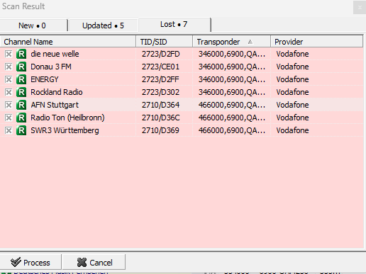

Im Raum Stuttgart sind folgende Sender heute Nacht entfernt worden:
346 MHz - Die neue Welle
346 MHz - Donau 3 FM
346 MHz - ENERGY
346 MHz - Rockland Radio
466 MHz - AFN Stuttgart
466 MHz - Radio Ton (Heilbronn)
466 MHz - SWR 3 Württemberg
Ob dies Absicht oder ein Fehler ist vermag ich aktuell nicht zu sagen.
screen.png [ 15.42 KiB | 20155-mal betrachtet ]
BeitragVerfasst: Mi 29. Mai 2024, 14:42
Entwarnung, die besagten Radiosender sind zurückgekehrt.
