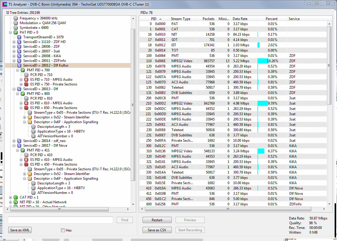

BeitragVerfasst: Mi 26. Jul 2017, 19:00
Beiträge: 667
Wohnort: Bundesstadt Bonn
... hier in Bonn haben die DLF-Programme die korrekten Service-Namen und HbbTV wird auch nicht gefiltert.
dlf.gif [ 104.67 KiB | 9063-mal betrachtet ]
