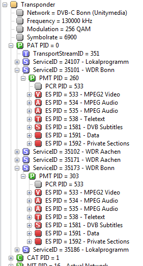

Bei mir sind momentan auf 130 MHz 5 Sender vorhanden, neben dem Lokalsender Platzhalter jeweils 2x WDR Duisburg und WDR Düsseldorf.
Hatte heute mal Zeit die Parameter der Sender auszulesen.
Zwei Werte unterscheiden sich, Service ID und PMT:
WDR Duisburg Original: SID 35101; PMT 259
WDR Duisburg Kopie: SID 35175; PMT 305
WDR Münster Original: SID 35102; PMT 260
WDR Münster Kopie: SID 35178; PMT 308
Studio47 Original: SID 24107; PMT 263
Studio47 Kopie: SID 35187; PMT 317
Offenbar bekommt in naher Zukunft jede WDR Lokalzeit bzw. Studio47 und CityVision ihre eigene SID und PMT.
Bisher bekam die erste Lokalzeit immer die Parameter (35101/259) und die zweite Lokalzeit (35102/260).
Außerdem hatten Studio47, CityVision und der "Lokalprogramm"-Platzhalter immer die gleichen Parameter.
Das scheint man auch abzuändern.
Der Platzhalter wird dann wohl auch bald verschwinden, da er offenbar nicht doppelt eingespeist wird.
Bei der Vergabe der SID- & PMT-Werte geht man bei den WDR Lokalzeiten offenbar alphabetisch vor (keine Gewähr):
... das ist schon seit der Einspeisung der WDR Lokalzeiten am 12.04.2011 so.
Hier sieht es aktuell so aus:
wdrlokal.png [ 15.9 KiB | 6108-mal betrachtet ]

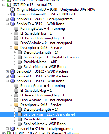

Von einer Doppeleinspeisung kann auch nicht die Rede sein.
WDR Bonn hat hier 2 Service-IDs, die WDR Lokalzeit 1-SID 35101 und 35173.
Beiden SIDs sind die gleichen Streams zugeordnet.
Der SID 35173 wird keine LCN zugeordnet und es gibt nur einen Now/Next-EPG.
Beide SIDs haben einen unterschiedlichen Service-Type. SID 35101 ist als Service-Type 1 (MPEG2 SDTV-Programm), SID 35173 als Service-Type 213 (Benutzerdefiniert) definiert.
wdrlokal2.png [ 17.8 KiB | 6108-mal betrachtet ]
Die Services-Types dienen dazu, dass DVB-Empfänger nur Services beachten, die sie auch wiedergeben können. Service-Types, die nicht unterstützt werden, werden von den meisten Receiver ignoriert.
Die Service Types sind im DVB-SI-Standard definiert -> https://www.etsi.org/deliver/etsi_en/30 ... 11601p.pdf
