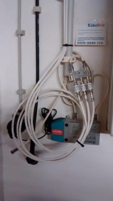

Hier ein Foto einer sehr "eigenwillig" gelösten "Modernisierung":
Man beachte die Aufdrehstecker mit überstehender Schirmung, sowie den völlig frei hängenden Hirschmann 4-fach Verteiler.
Die Verstärkerpegel wurden mit Bleistift an die Wand geschriebenen und vom Potentialausgleich möchte ich erst gar nicht anfangen...
Auf der Bühne wurde außerdem ein von der Dachantenne übrig gebliebener und völlig ungeschirmter Bosch 4-fach Verteiler als "Verbinder" missbraucht. Genau über diesen Strang ist jetzt ein Kabelmodem angeschlossen. Erstaunlich, dass ein solcher Murks überhaupt funktioniert.
