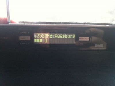

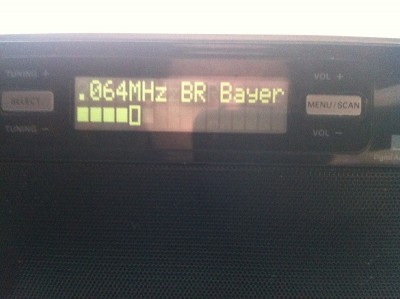

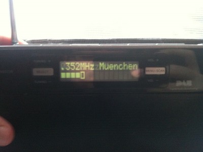

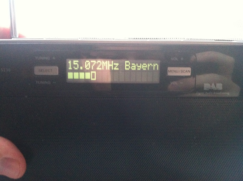

Heute morgen starker, wenn auch nicht sehr starker, aber auf jeden Fall weit mehr als sonst Druck aus Süd-Ost.
Ihr seht die Kanäle:
- 11D BR Bayern
- 11C München
- 10D Bayern
- 9C Augsburg
IMG_1151.JPG [ 145.21 KiB | 13820-mal betrachtet ]
IMG_1150.JPG [ 156.01 KiB | 13820-mal betrachtet ]
IMG_1149.JPG [ 123.54 KiB | 13820-mal betrachtet ]
IMG_1148.JPG [ 171.79 KiB | 13820-mal betrachtet ]
