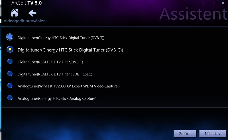

Versuche mal von hier Arcsoft TV 5.0 runter zu laden! Ist eine Art Media Center sollte mit jeder Karte und Usb Sticks laufen laufen. Läuft übrigens auch im Windows 7 Media Center mit deinen Stick. Arcsoft TV5.0 ist aber besser und nicht so Träge beim Umschalten! Kann diese Software nur Empfehlen. Auf jeden Fall klappt auch Kabel Tv habs mit dem Terratec Cinergy HTC Stick HD getestet!
Quelle: Ultron
http://www.ultron.de/145248
http://www.ultron.de/media/filer_public/145248-soft.zip
Dateikommentar: Hier damit ihr seht das mit der Software auch Kabel Tv geht!
Tv 5,0.PNG [ 162.9 KiB | 7124-mal betrachtet ]
