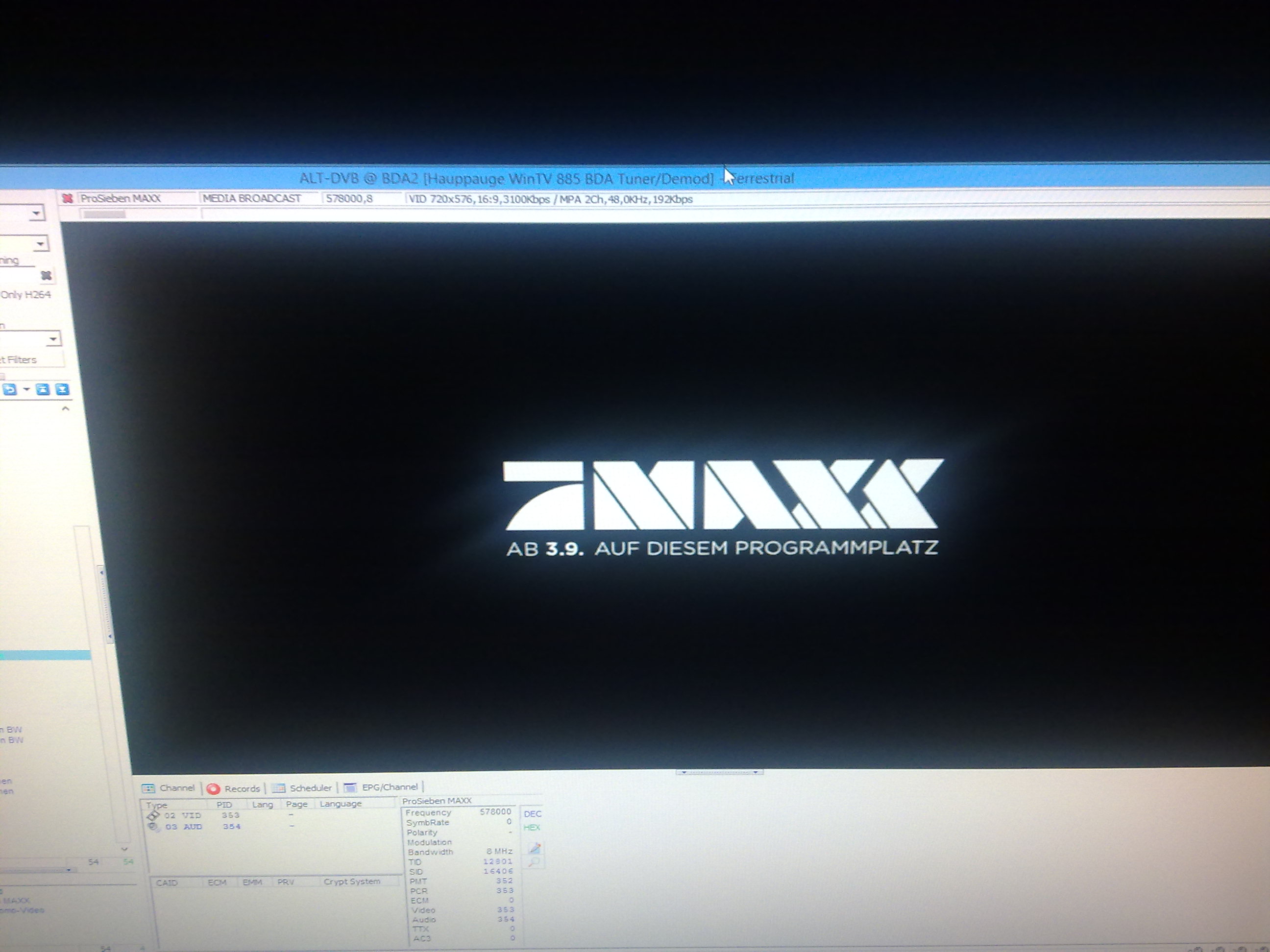

habe mich gestern wirklich wundern müssen, war ganz baff, mach einen DVB-T Suchlauf und was wird mir serviert? SAT.1 Gold, Pro Sieben Maxx und Co.
Ich war völlig platt und hab erstmal Nachforschungen angestellt.
Leider war's das auch schon wieder. Es handelte sich um wetterbedingten Fernempfang aus München. Dennoch habe ich euch mal den ersten Screenshot von Pro Sieben Maxx gemacht bzw. ein Foto vom Screen.

Ist ja eine coole Sache! Leider sind wir in BW was solche Sender angeht immer das fünfte Rad am Wagen. Ich frage mich warum die scheinbar zum Ergebnis gekommen sind, dass wir in BW sowieso keine Privaten per DVB-T brauchen?! :D Jedenfalls find ich die Entscheidung von ProSiebenSat.1 echt gut da weiterzusenden ;)

Ich glaube auch, dass man in BW dem Platzhirsch Kabel BW etwas den Rücken stärken wollte, da man ja immer die Privaten uncodiert gesendet hat, aber das ist reine Spekulation von mir.

Bei guten Bedinungen konnte ich früher auch einige private Programme per DVB-T empfangen.
Allerdings kam das Signal von Frankfurt Main :-)
Seitdem ich einen Stockwerk nach unten gezogen bin im selben Haus, ist damit aber eh schluss.
BeitragVerfasst: So 11. Aug 2013, 09:24
Ich hatte kürzlich auch blöd geschaut. Nen Scan gemacht, auf einmal ORFeins, ORF 2, ORF III, Dorf TV usw. in der Liste.
Tatsächlich ein temporärer Fernempfang aus Sankt Pölten. Sehr coole Sache :)

Ich nutze eine ganz kleine popelige Zimmerantenne mit eingebautem Verstärker bei offenem Fenster.
Leider habe ich's bisher nur auf diese Sender gepackt. Denke ich müsste mal öfter scanen.

Wow. Dann stimmt aber wahrscheilich die Ausrichtung der Antenne, sprich Südost, korrekt ?

Richtig, ein Fenster nach Süd-Ost, eines nach Süd-West, aber das Süd-West bringt mir nur 2x ARD Mux + 1 ZDF Mux von einem Süd-BW Standort mehr. Die Schweizer habe ich noch nie geschafft.
7D via DAB+ funktioniert dauerhaft mit 4 Strichen
12D nur bei sehr stark angehobenen Bedingungen.
EDIT: Den Link kannte ich noch nicht - genial, gleich in die Favoriten gelegt.

Kommen beide vom Säntis :)
ps. meinte nicht 12D sondern 12C.

Ich war mal auf der Burg Teck, da auf dem Aussichtsturm und einen Scan gemacht, das war mal nett.
Ich fasse zusammen:
5C Deutschland
7B Hessen
7D Schweiz SMC 02
8D SWR BW
9A Schweiz SMC 03
9C Augsburg
9D SWR BW
10C Nürnberg
11A DRS RP
11B DRS BW
11C Hessen
11D BR Bayern
12A IRT München
12B Thüringen
12C SRG SMC 01
12D Bayern
die blauen bekomme ich immer mal wieder leicht auchzuckend bei minimal angehobenen Bedingungen.
Die, die ich grün gefärbt habe, empfang ich auch zu Haus bei normalen Bedingungen.
