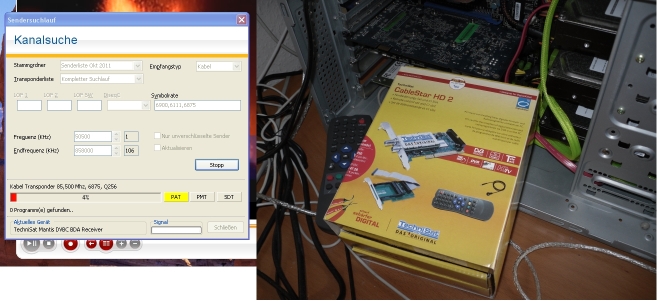

BeitragVerfasst: Mo 24. Okt 2011, 13:51
Registriert: So 23. Okt 2011, 23:10
Beiträge: 7
Die Karte hat diesen einen verschraubbaren (TV) Eingang (Name entfallen), und einen gewöhnlichen TV Ausgang (male), siehe Anhang.
Der Scan dauert noch etwas, werde ich ihn als txt anhängen.
