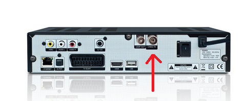

Wie hast Du das Gerät denn angeschlossen?
Für den Empfang ist folgendes wichtig: Das Kabel von der Antennenbuchse muss direkt in den Receiver. Hierüber ist der Empfang gewährleistet.

Halloich hatte das kabel von der Antennenbuchse im Receiver und das andere kabel vom Fernsehen im Receiver aber da hab ich überhaupt kein Bild vom Receiver gefunden.Mit dem Scartkabel ging es,aber er hat keine Sender gefunden.Habe jetzt das Kabel von Dder Antennenbuchse in den receiver gesteckt und das scartkabel dran gemacht,jetzt hat er Sender gefunden,aber jetzt kann ich nur die öffentlichen sehen,nicht RTL,VOX usw. was muß ich denn machen um die sehen zu können?Da steht dann die Sender wären versachlüsselt

Antenne ist fürs Signal, Scarts nur für die Bildübertragung.
