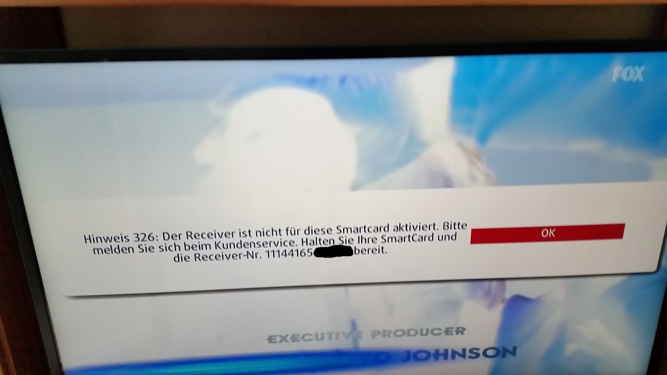

Hallo.
Ich platze demnächst.
Meine Festplatte im Recorder hat angefangen zu spinnen. Aufnahmen blieben auf einmal hängen. Formatierung brachte nur temporär was.
Nach einem Anruf (Mittwoch) bei UM kam nach 2 Tagen(Freitag) ein neuer Recorder. Klasse, dachte ich. Super Service.
Nur. Aufnahmen von "SD" Bezahlsendern, die über die Smartcard entschlüsselt werden, kann ich nicht aufnehmen.
Bei offenen Sendern geht es.
Der Recorder ist nicht für die Smartcard aktiviert. (Fehler: 326) Ok. Bei Unity angerufen. "Ja. Machen wir. In einer Stunde funktioniert es."
Nun, nach gefühlten 100 Anrufen und Emails und inzwischen einer vergangenen Woche und immer die gleichen Aussagen, wie: Der alte Recorder ist noch im System. Der muss erst raus. Dann funktioniert es." geht immer noch nichts.
Der beste war ja der, der sich als super Kompetent bezeichnete. Er hätte auf Netzwerk studiert. Was besseres wie er könnte mir nicht passieren.
" In einer Stunde funktioniert es."
Was kann ich denn noch tun?
Gibt es denn bei Unity keinen Mitarbeiter, der das lösen kann?
Das kann doch nicht das erste mal sein, dass dieser Fehler auftaucht.

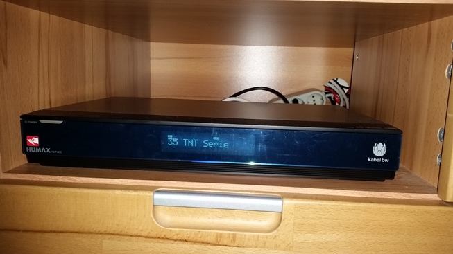

Hier mal die Bilder.
Heute habe ich doch tatsächlich einen Mitarbeiter dazu überreden können, mir eine andere Smartcard zu schicken.
20150701_205804_1.jpg [ 87.43 KiB | 20403-mal betrachtet ]
BeitragVerfasst: Mi 1. Jul 2015, 20:45
Das von der Smartcard hab ich raus genommen. Es zeigt deine Kartennummer. Das sind Daten die man schützen sollte. Die beiden passen zu einander, so viel ist klar.
