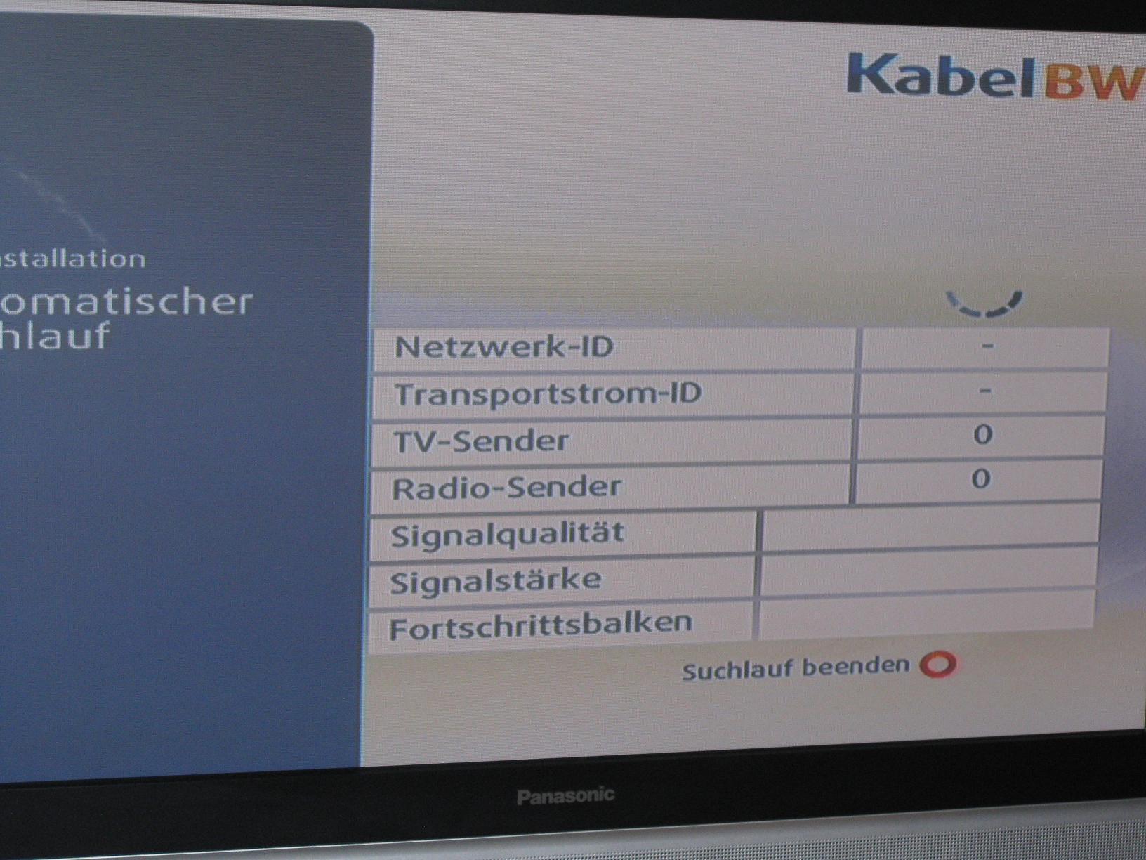

Habe jetzt heute versucht mit der Tastenkombi Standby, Menü und Back den Reciver wieder auf Werkseinstellungen zurückzusetzen.
Hat wohl auch funktioniert.
Das komische ist, das er mir bei der Kanalsuche nicht in dem Fenster anzeigt. Also keine IP, keine Signalqualität.
Hier mal ein Bild an dem dann Schluss ist.
IMG_0088.JPG [ 214.86 KiB | 3105-mal betrachtet ]

so was, wie Du hier beschreibst (Festplatte formatiert, Werksreset usw.), hatte ich auch mal. Allerdings hatte ich ein Leihgerät.
Meine Vermutung, war damals, dass sich die Festplatte verabschiedet hat und eventuell dadurch auch was am Rest des Gerät beschädigt hat. Ich hab damals ein neues Gerät bekommen. Damit kommst Du nicht wirklich weiter, aber das ist der Grund, warum ich immer das Leihgerät empfehle. Ich hab immerhin schon das dritte Gerät.
