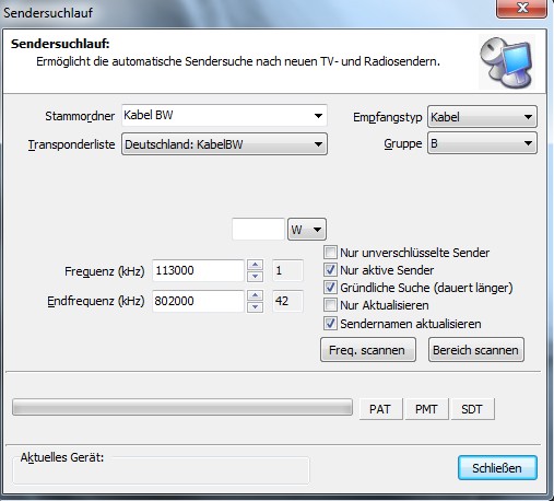

Wenn's denn so einfach wäre...Habe schon etliche Transponderlisten durchprobiert. Auch mit gründlicher Suche...

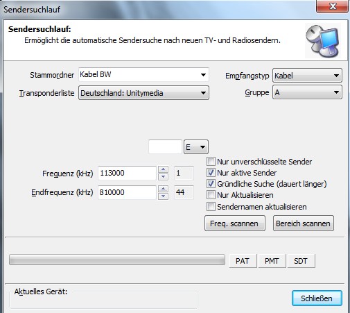

Im Anhang ein Screenshot...Fange bei 113000 an und lasse mit der gründlichen Suche komplett durchlaufen... Die besagten Sender werden aber nicht mal gefunden :( Das heißt sie werden meiner Senderliste nicht hinzugefügt...
:10: :?:
Noch andere Ideen?
Sendersuchlauf.jpg [ 50.62 KiB | 7953-mal betrachtet ]

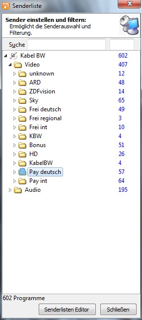

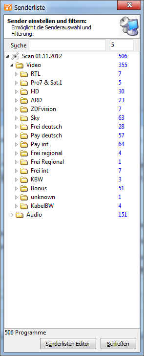

Ja. War jetzt etwas verwirrend. Sorry. Habe den Suchlauf sowohl mit Kabel BW als auch mit Kabel komplett gemacht. Gerade eben fand der komplette Suchlauf mit Kabel komplett 8 neue Sender, hat über 100 aktualisiert und hat insgesamt 484 Sender oder sowas gefunden. Im Anhang seht ihr die Senderliste, die im Programm danach aufgerufen werden kann. Sie sieht immer noch genauso aus wie vorher. Merkwürdig, dasss dort weniger Sender zu finden sind, als die Suche angegeben hat... Als Zielverzeichnis wurde das angegebene Kabel BW Verzeichnis angegeben. Sollte doch eigentlich fehlende bzw neu gefundene hinzufügen und aktualisieren oder?
senderliste.jpg [ 37.98 KiB | 7942-mal betrachtet ]

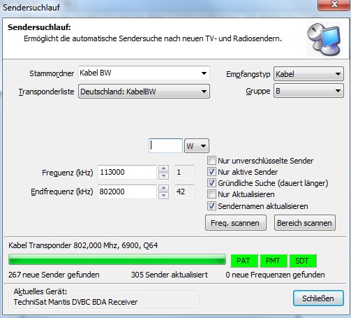

Hier noch der Suchlauf mit KabelBW und Einstellungen. Ich denke das sollte so passen. Dort werden die Sender aber auch nicht hinzugefügt...
kabelBW.jpg [ 53.98 KiB | 7939-mal betrachtet ]

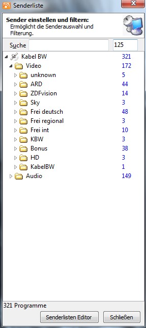

Und hier das Ergebnis...Irgendwas stimmt doch da nicht, wenn neue Sender gefunden werden, aber die Liste nach wie vor die selbe ist?!? O.o
kabelBW_Ergebnis.jpg [ 65.19 KiB | 7938-mal betrachtet ]

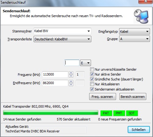

Stell die Endfequenz mal bitte auf 862000.

Sind die privaten nicht eher in den unteren Frequenzbereichen angesiedelt? Aber ich lasse gerade einen erneuten Suchlauf mit deiner Endfrequenz laufen. Ergebnis folgt...

So. Also was auch immer er gefunden hat. Das Sat1 / Pro 7 Bouquet mit anderen privaten ist es leider immer noch nicht. Weiß auch nicht, ob die manuelle Eingabe der Endfrequenz was gebracht hat, weil gescannt hat er wie es aussieht nur bis 802000... Man kann bei dem KabelBW Transponder auch nicht mit der Pfeiltaste neben der Frequenz weiter hoch.
Anbei die neuesten Screenshots.
Wieso ging das am TV so einfach und nun isses so schwierig... :13:

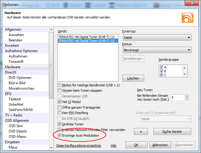

ich hab zwar ne andere TV Karte, aber eventuell musst du das genau so einstellen? beachte den roten Kreis :)

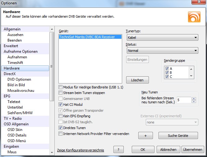

Habe mir die ProVersion gekauft. Bei der nicht käuflichen hatte zuvor gar nichts funktioniert. Hier funktionieren nur die privaten noch nicht ;)
Die Sache mit der Automodulation ist bei mir im Hardwareverzeichnis leider nicht auszuwählen...
Aber irgendwas an den Einstellungen muss es ja sein...nur was?
2012-11-06_231025.jpg [ 84.1 KiB | 7898-mal betrachtet ]

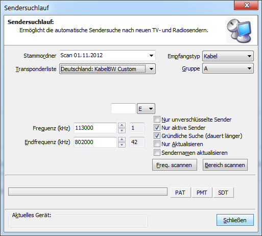

Fire, wie ich sehe hast du eine eigene Transponderliste erstellt, die "KabelBW Custom". Wie hast du das gemacht? Oder hast du Transponderliste und zudem die Senderliste und kannst diese hier anfügen? Vielleicht klappt's ja damit? :14:
