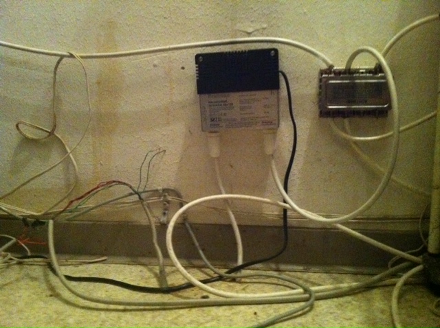

Hallo zusammen ,
habe folgendes Problem.
Habe bei Sky das Sport + Film + Bundesliga Paket in HD.
Doch leider bekomme ich mit meinem Humax iHD FOX Receiver nicht alle Sender rein.
Bekomme zum Beispiel Sport1 ( früher DSF ) nicht rein.
Die Bundesliga Sender über Sky liefen bei mir früher über einen Sender , mit der Optionstaste konnte man sich dann das bestimmte Spiel auswählen.
Mit dem Humax habe ich jeden Bundesliga Kanal als Einzelkanal.
Allerdings bekomme ich nur die Sender Bundesliga 2-8 rein.
Bundesliga 1+2 empfange ich nicht.
Der gleiche Fall ist es bei Sky Action und anderen Sender, empfange einfach nicht alle.
Hab schon mehrmals einen Senderdurchlauf gestartet, aber ich bekomme die Sender einfach nicht rein!
Wir haben 4 Fernseher angeschlossen in unserem Haushalt.
Unser Verstärker mittlerweile bestimmt 20 Jahre alt.
Hirschmann
Shv 120
Verstärkung 20dB
Netzspannung 220V +-10%
50-60Hz
Wir haben KabelBW.
Bei uns gehen die Kabel direkt vom Verstärker zum Verteiler und von dort direkt zum TV.Es gibt keine Dose mehr zwischendrin. Wurde damals gepfuscht.
Kann mir da einer helfen, wirklich doof wenn man bei Sky alle Programme hat aber doch nicht empfangen kann… und auch die normalen Sport1 nicht.
Wäre dankbar wenn da jemand einen Tipp hat.

Lösung ist ganz einfach: Der Verstärker ist nur bis 470 Mhz ausgelegt, er KANN gar nicht alle Sender empfangen. Du brauchst einen Verstärker, der das komplette Frequenzspektrum bis 862 Mhz abdeckt. Da hilft nur der Fachmann weiter oder - sofern du mit Internet liebäugelst - KBW.
Was soll an einer Sternverteilung Pfusch sein?

ich denke mal es ist halt nicht optimal das wir keine dosen in jedem zimmer haben oder ?

Im Zuge des Verstärkerwechsel "könnte man" ja mal die Installation ein wenig "optimieren". Dann putzt es sich auch leichter...

Okay, das sieht wirklich nach Pfusch aus...

meint ihr dann ein neuer verstärker könnte die lösung sein ?
und eben auch dosen in den zimmern.

könnt ihr vllt auch einen guten verstärker vorschlagen ? dann könnte ich heut abend mal im fachgeschäft danach schauen .

Lass das einen Fachmann machen, als Laie kann man einen Hausanschlussverstärker nicht korrekt einstellen (mangels geeignetem Messgerät).
