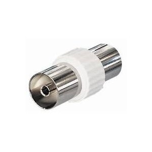

Also ich habe jetzt mit einem Adapterstück das Kabel in die Radiobuchse gesteckt und dort werden 0 Sender gefunden und 0 aktualisiert. Da, wie gesagt, durch diese Buchse und das Kabel zuvor über einen Sony Fernseher das TV-Programm ohne Einschränkungen empfangen wurde, gehe ich von einem Problem mit der TV-Karte aus, welche ich nun bald austausche. Hab' langsam die Nase voll...

adapter.jpg [ 6.79 KiB | 4600-mal betrachtet ]

An der Radiobuchse kann man auch kein TV empfangen.
Diese ist nur, wie der Name schon sagt, für Radio, und das auch nur analog.

Das mit dem Adapter habe ich wegen diesem Post probiert...mir war es auch unklar. Aber bei alten Dosen scheint es da wohl Frequenzüberschneidungen zu geben...

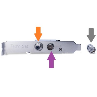

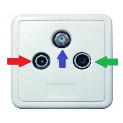

LEUTE!!!!! Jetzt haltet Euch fest...Ich habe soeben die privaten Kanäle empfangen!!! Leider aber nur noch diese.... Wie das? Siehe Beschreibungen mit Bildanhang:
1) Private Sender empfange ich nun, wenn ich die TV-Karte über den F-Stecker (orange) mittels dem beigefügten F-Stecker/Coax-Adapter (grau) mit der Multidose über den TV-Anschluss (rot) anschließe.
2) Alle anderen Sender finde ich, wenn ich die TV-Karte über den zweiten Anschluss (lila), direkt mit dem Fernsehkabel an den TV-Anschluss (rot) ODER den Sat/Data-Anschluss (blau) mittels dem Adapter anschließe.
3) Über den grünen Radioanschluss passiert gar nichts.
Alles habe ich über den kompletten Suchlauf und dem Transponder "Kabe komplett" gestartet.
D.h. ich bekomme die Sender über die verschiedenen Anschlüsse an der TV-Karte. Was genau sagt mir das jetzt? :?: :10: :?:

Mir würde es sagen, das deine Karte defekt ist.
Irgendwie spinnen da die Tuner rum.
Am Sat Anschluss dürftest du eigentlich gar kein KabelTV empfangen da ganz andere Frequenzbereiche bei Sat verwendet werden.
Deswegen gibt es ja diese verschiedenen Stecker...
BeitragVerfasst: Do 8. Nov 2012, 20:26
Beiträge: 18959
Deine Schilderung beweist aus meiner Sicht, dass die Dose Filter hat oder was falsch verdrahtet ist.

Ein Fachmann von "Arlt-Computer" hat gemeint, dass man mit Kabel sowohl über Sat/Data, als auch über den TV Anschluss empfangen kann.
Soweit so gut...
Was haben denn nun die beiden Anschlüsse an der Karte zu bedeuten und wieso bekomme ich da jeweils andere Sender? Macht doch keinen Sinn oder?
Werde wohl um einen KabelBW Fachmann nicht drumherum kommen, der mir das einstellt bzw. ne neue Dose dranbaut...

Du brauchst "orange", den kleinen Adapter und "rot"... Lila ist wieder der Ausgang wo das Signal durch geschleift wird!
