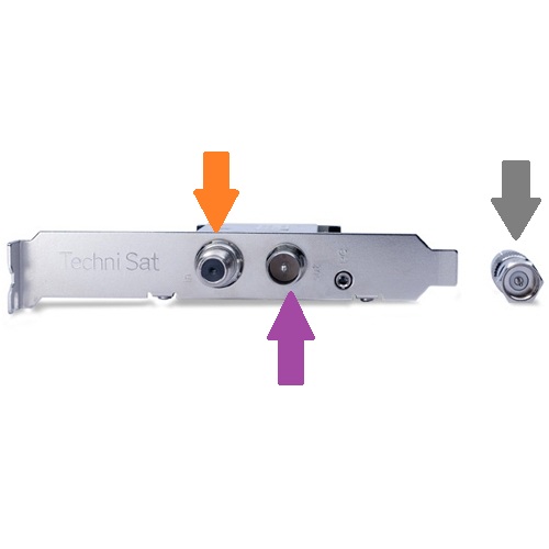

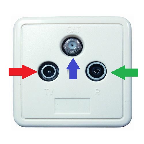

LEUTE!!!!! Jetzt haltet Euch fest...Ich habe soeben die privaten Kanäle empfangen!!! Leider aber nur noch diese.... Wie das? Siehe Beschreibungen mit Bildanhang:
1) Private Sender empfange ich nun, wenn ich die TV-Karte über den F-Stecker (orange) mittels dem beigefügten F-Stecker/Coax-Adapter (grau) mit der Multidose über den TV-Anschluss (rot) anschließe.
2) Alle anderen Sender finde ich, wenn ich die TV-Karte über den zweiten Anschluss (lila), direkt mit dem Fernsehkabel an den TV-Anschluss (rot) ODER den Sat/Data-Anschluss (blau) mittels dem Adapter anschließe.
3) Über den grünen Radioanschluss passiert gar nichts.
Alles habe ich über den kompletten Suchlauf und dem Transponder "Kabe komplett" gestartet.
D.h. ich bekomme die Sender über die verschiedenen Anschlüsse an der TV-Karte. Was genau sagt mir das jetzt? :?: :10: :?:
Und was noch viel wichtiger ist: Wie bekomme ich es hin, nur noch einen Anschluss zu benötigen?
Das Ziel ist zum Greifen nah! :)
TV-Karte.jpg [ 19.96 KiB | 4575-mal betrachtet ]
TV-Dose.jpg [ 34.1 KiB | 4575-mal betrachtet ]
BeitragVerfasst: Do 8. Nov 2012, 20:23
Beiträge: 666
am84freiburg hat geschrieben:
[size=150]Was genau sagt mir das jetzt? :?: :10: :?:
Mir würde es sagen, das deine Karte defekt ist.
Irgendwie spinnen da die Tuner rum.
Am Sat Anschluss dürftest du eigentlich gar kein KabelTV empfangen da ganz andere Frequenzbereiche bei Sat verwendet werden.
Deswegen gibt es ja diese verschiedenen Stecker...
BeitragVerfasst: Do 8. Nov 2012, 20:26
Beiträge: 18959
Deine Schilderung beweist aus meiner Sicht, dass die Dose Filter hat oder was falsch verdrahtet ist.
BeitragVerfasst: Do 8. Nov 2012, 20:36
Registriert: Di 6. Nov 2012, 12:16
Beiträge: 24
Ein Fachmann von "Arlt-Computer" hat gemeint, dass man mit Kabel sowohl über Sat/Data, als auch über den TV Anschluss empfangen kann.
Soweit so gut...
Was haben denn nun die beiden Anschlüsse an der Karte zu bedeuten und wieso bekomme ich da jeweils andere Sender? Macht doch keinen Sinn oder?
Werde wohl um einen KabelBW Fachmann nicht drumherum kommen, der mir das einstellt bzw. ne neue Dose dranbaut...
BeitragVerfasst: Do 8. Nov 2012, 23:30
Beiträge: 73
Du brauchst "orange", den kleinen Adapter und "rot"... Lila ist wieder der Ausgang wo das Signal durch geschleift wird!
BeitragVerfasst: Fr 9. Nov 2012, 09:57
Beiträge: 24
Wie mir scheint ist zudem noch ein Kontaktproblem die Ursache. Hat jemand Erfahrungen, wie man den Kontakt zur Dose mit einem TV-Kabel verbessert? Damit sind auch rein handwerkliche Ratschläge, wie etwa (kneif den Kontakt mit ner Zange zusammen) gemeint ;)
Ansonsten sehe ich das Problem als gelöst!
Danke nochmal an Euch alle für's Mitgrübeln! :D :cool:
