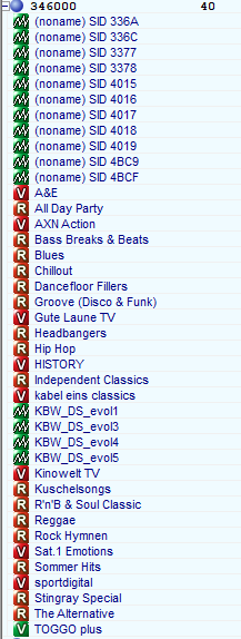

Ich glaube zu wissen, dass es um den SW Evolution Kanal geht. Der liegt aktuell auf 298 MHz.
Alternativ wäre auch 346 MHz ein Ansteuerpunkt, da hier die DS_Evopakete verteilt werden. jedoch glaube ich, dass das für CI+ ist.
Versuch da mal dein Glück.
2018-11-22 04_30_12-ALT-DVB @ BDA2 [Hauppauge WinTV 885 DVBC Tuner_Demod] - Cable.png
2018-11-22 04_30_12-ALT-DVB @ BDA2 [Hauppauge WinTV 885 DVBC Tuner_Demod] - Cable.png [ 18.1 KiB | 35804-mal betrachtet ]
2018-11-22 04_29_39-ALT-DVB @ BDA2 [Hauppauge WinTV 885 DVBC Tuner_Demod] - Cable.png
2018-11-22 04_29_39-ALT-DVB @ BDA2 [Hauppauge WinTV 885 DVBC Tuner_Demod] - Cable.png [ 6.71 KiB | 35804-mal betrachtet ]
