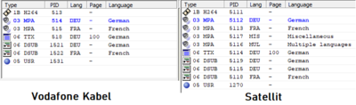

Ich hatte im April 2020 arte angeschrieben bezüglich der gefilterten Services. Bisher kam nichts, daher habe ich es gestern nochmals auf Facebook eingekippt. Ich halte euch auf dem Laufenden.

Eine Frechheit seitens Vodafone und ein Armutszeugnis dass es so einem hochwertigen ÖR Sender offenbar auch nicht interessiert !!
Daher ist deine Mühe mehr als bewundernswert.
Hat sich jemals ein Netzbetreiber oder Sender zu so einer Durchführung geäußert weshalb dies geschieht ?

Danke, eigentlich ist es simpel, es wird nur das eingespeist was an Services im Vertrag steht. Mit arte gab es bis vor einigen Wochen keinen, jetzt wo dieser aber existiert müssen die Services eingespeist werden.
Ich hab dank der fehlenden Services gleich mal die Behindertendiskriminierungskeule ausgepackt, mal sehen was es bringt.

So ist das also. Sich auch nicht an bestehende Verträge halten !!
Sehr gut dass du sie darauf hinweist.
Aber ich kann mir kaum vorstellen dass arte das so billigen wird. Früher oder später hätten die sich auch beschwert wenn sie das nicht schon gemacht haben aber eben abseits der öffentlichen Kommunikationswege.

Das Thema wurde heute erledigt.
