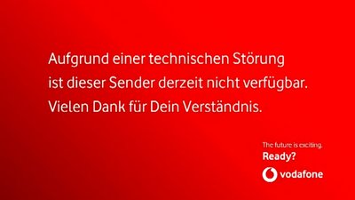

BeitragVerfasst: Sa 1. Mai 2021, 11:54
Wie Du bereits vermutet hast, ist aktuell die bekannte Störtafel aufgeschaltet.
