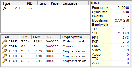

der Sender RTK 1 hat gerade eine merkwürdige Sache. Zum einen ist die Tonspur nicht mehr korrekt verlinkt und zum anderen ist eine Conax Codierung vom Satellit mit rein gerutscht.
2020_03_03_06_51_20_ALT_DVB_BDA2_Hauppauge_WinTV_885_DVBC_Tuner_Demod_Cable.png [ 16.36 KiB | 3550-mal betrachtet ]

Momentan wird mir bei dem Sender "Verschlüsseltes Audio" und "kein Video" angezeigt.

Die Tonspur ist auch in AAC statt in MPEG. Meine Vermutung:
Der Sender hat auf HD-Verbreitung umgeüstet und codiert und jetzt steht man blöd da.
Via Eutelsat 16 Grad Ost gibt es noch eine Verbreitung unter der Kennung RTK-1, die ist in 704x576 und uncodiert.

HD auf diesem Transponder mit über 20 Sendern? https://de.kingofsat.net/tp.php?tp=12401

Die Störung wurde behoben.
