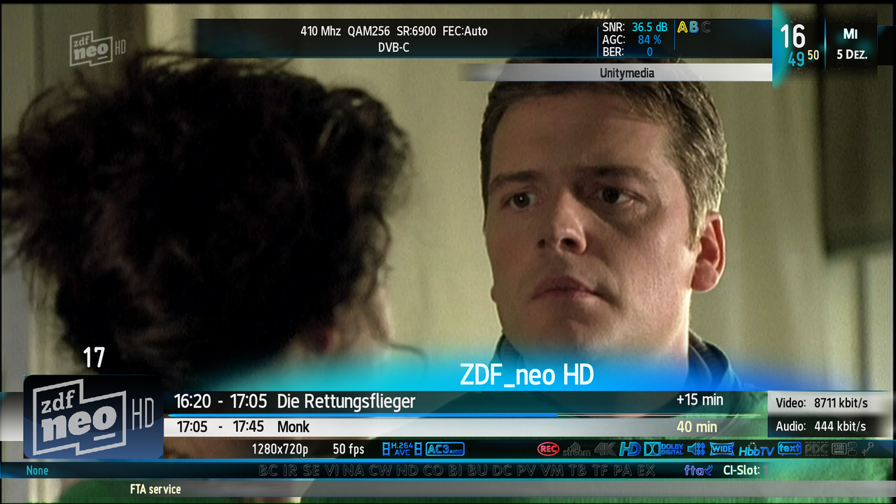

Muss mal wieder eine Störung bekanntgeben:
Wie man sieht ist der SNR der 410MHz so niedrig dass es zum Bild- und Tonausfall kommt. Andere, isb. benachbarte Frequenzen scheinen nicht betroffen zu sein:
Hat noch jemand hier in der Umgebung das gleiche Problem ?

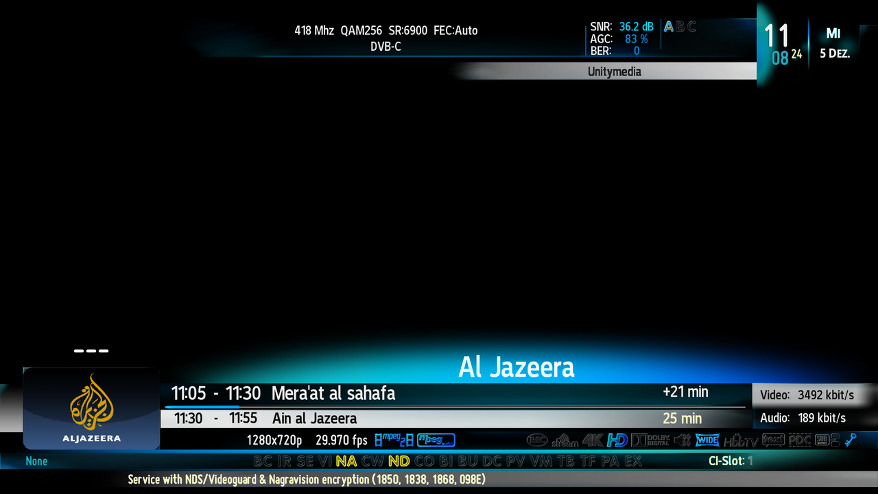

Hallo grüß dich, ich kann dir leider bei deinem Problem nicht helfen, aber was mich stutzig macht ist, der Sender Al Jazeera laut deiner Bilder. Mehr sage ich nichts dazu.
Trotzdem viel Glück noch bei der Problemlösung.

Was stört dich an Al Jazeera ?
Habe diesen exemplarisch genommen da er auf der Nachbarfrequenz 418MHz sendet. Man sollte sehen dass die SNR hier in Ordnung ist. Wenn du auf eine etwaige illegale Entschlüsselung hinaus willst, damit habe ich nichts am Hut.
Ich möchte ausschließen dass es ein Problem im lokalen Einspeiseknoten S-Wangen oder in der Zuführung gibt. Wir hatten nämlich schon mal einen defekten Verstärker der ausgetauscht wurde aber das wäre nun mehr als kurios wenn speziell diese eine Frequenz absackt. Das letzte mal wie mir das aufgefallen war vor einigen Monaten verschwand es so wie es auftauchte.

Und schon wieder alles ok:
Leider werden wir die Ursache des Problems wohl nicht erfahren.
