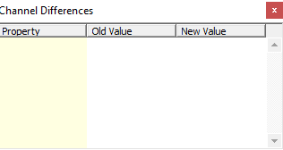

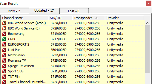

So, hier mal ein paar Screener. Mein Verdacht mit dem asychnchron laufenden Zweitstandort erhärtet sich.
Ist die Kennung von CNBC korrekt, dann schaltet eSports 1 wieder als Kennung Sport 1 US auf. Ist die Kennung von CNBC weg, so schaltet sich Sport 1 US wieder zu eSports 1.
Unitymedia hat ja das Headend in Kerpen, dieses synchronisiert sich normalerweise mit Stuttgart, Frankfurt oder wo auch immer Ersatzheadends stehen. Bei 274 MHz und 426 MHz scheint dies nicht mehr übereinzustimmen.
Meine Vermutung - die Zentren schalten immer hin und her um einen dauerhaften Redundanztest zu fahren und dort wird das sichtbar, wann das Signal aus Kerpen oder wo anders her kommt.
updates_4.png [ 4.96 KiB | 10156-mal betrachtet ]
updates_3.png [ 3.22 KiB | 10156-mal betrachtet ]
updates_2.png [ 5.56 KiB | 10156-mal betrachtet ]
updates_1.png [ 34.17 KiB | 10156-mal betrachtet ]
