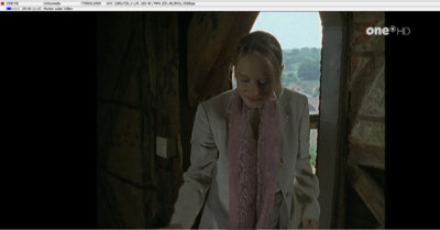

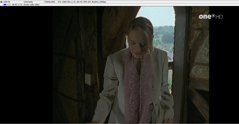

Ich kann die Empfangbarkeit bestätigen.
Hast Du mal nen manuellen Suchlauf mit folgenden Daten probiert?
778 MHz
64 QAM
Symbolrate 6.900
findest Du überhaupt einen Sender auf dieser Frequenz oder ist die ganze Frequenz bei Dir leer?
Im Anhang siehst Du, wie es bei mir aussieht.
one_hd.png [ 362.47 KiB | 13435-mal betrachtet ]
2017_07_01_10_12_35_DVB_Scanner_4000_Cable.png [ 5.33 KiB | 13435-mal betrachtet ]
