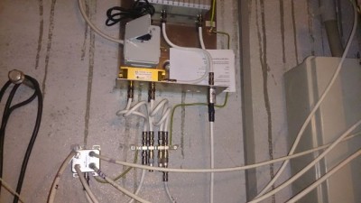

ich hoffe ihr könnt mir weiterhelfen.
Sporadisch tritt seit ca 2 Wochen folgendes Problem auf:
Empfang auf allen Programmen gut ( Sky Welt & Film Paket ).
Ab und an wird dann der Empfang auf einigen Sky Sendern (Sky Cinema, Cinema +1, +24 etc) schlecht und das Bild ruckelt und bleibt letztlich stehen. Der Balken für Qualität im Receivermenü geht dann auch runter.
RTL Crime, Sky Hits, Discovery sind davon komischerweise nicht betroffen.
Hotline Kabel sagt Sky anrufen, Sky sagt alles ok bei Ihnen, soll mich an Kabel BW wenden.
Kabel habe ich schon getauscht und verschiedene Längen und Antennendosen ausprobiert.
Am Hausanschluss ist ein Verstärker, ein Verteilungsdämpfer mit 4 Abgängen. Daran befindet sich an 3 ein HPF85MH der vierte Anschluss, ohne das Teil, geht auf einen 4-fach Verteiler, bei dem dann 4 Abgänge dran sind, einer davon in meine Wohnung.
Bin echt ratlos.
Kann das sein, das der eine Anschluss ohne das HPF85MH falsch ist ?
Danke schonmal...
DSC_0614Kopie.jpg [ 44.92 KiB | 2281-mal betrachtet ]
