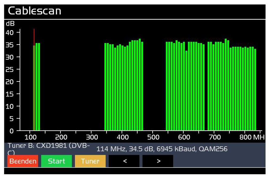

So, Techniker war da, hat die Dose getauscht.
Die Downstream werte sind besser (Es wurden auch die Frequenzen verändert!), die Upstream werte dafür wesentlich schlechter,und die Klötzchenbildung ist genauso da wie vorher.............
Am Kabel selbst, also ohne Dose liegen auf 538Mhz 70db an, das hab ich auf dem Messgerät gesehen.
Aber das wundert mich auch ehrlich gesagt gar nicht.
Es war eine Durchgangsdose (btv 1165 data) mit Abschlusswiderstand verbaut und die neue ist eine Stichdose (btv 0465e Data)....
Neue Dose Cablescan.jpg [ 95.65 KiB | 8860-mal betrachtet ]
dose neu.jpg [ 225.83 KiB | 8882-mal betrachtet ]
modemwerte neu.jpg [ 146.73 KiB | 8882-mal betrachtet ]
