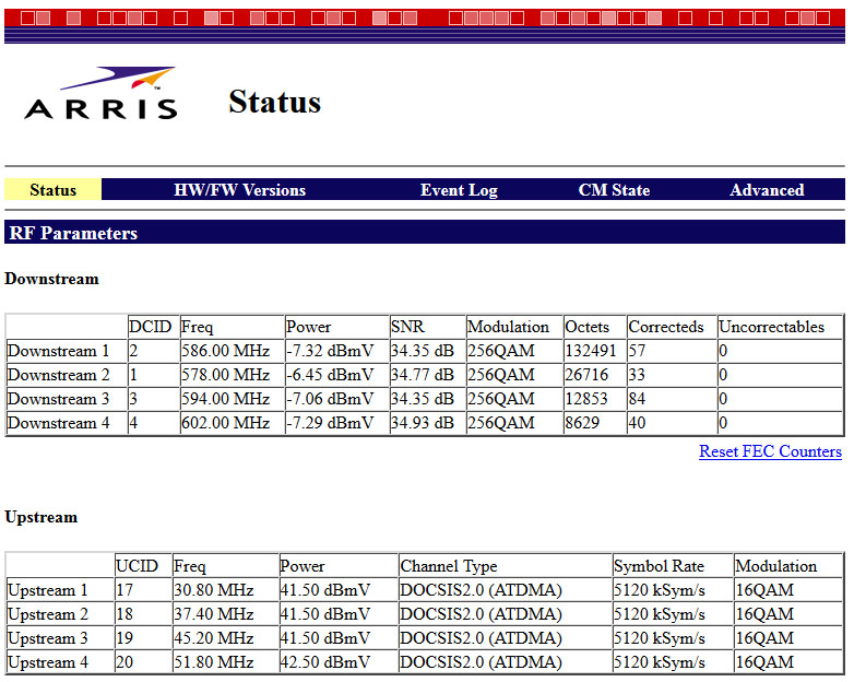

Die Modem Werte hab ich auch mal Ausgelesen, der SNR Schwankt ziemlich hin und her (manchmal auf unter 34 dB) bei den dBmV Werte ebenso (Manchmal auf über -9 dBmV). Aber nur beim Downstream, bei Upstream ist das nicht so. Ich weiß nicht mehr was ich tun soll, ich hab schon alle Kabel erneuert.

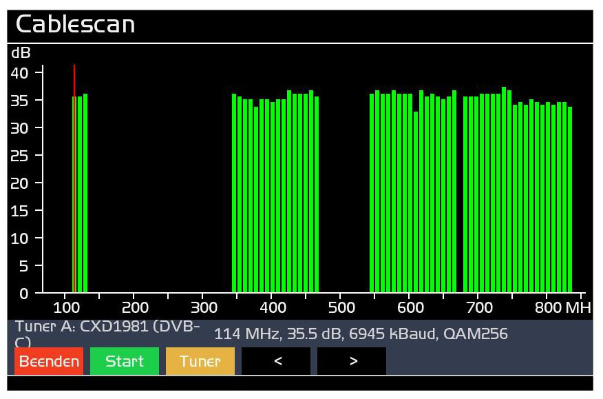

Dateikommentar: Tuner B der dreambox

Dateikommentar: Tuner A der Dreambox
TunerA.jpg [ 130.63 KiB | 9136-mal betrachtet ]
Dateikommentar: Meine Modemwerte!
ModemWerte.jpg [ 203.04 KiB | 9136-mal betrachtet ]

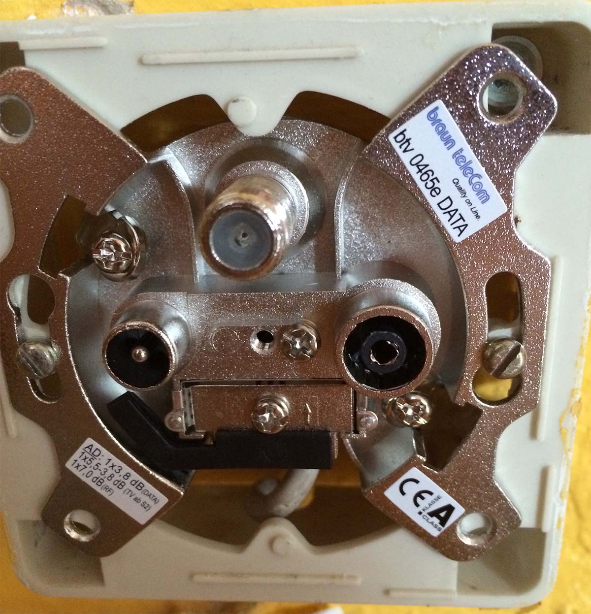

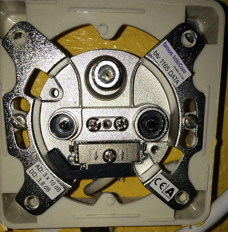

Hier auch mal ein Bild der MMD! Das kabel ist nicht besonders toll aus der Wand :(
dose.jpg [ 234.22 KiB | 9135-mal betrachtet ]

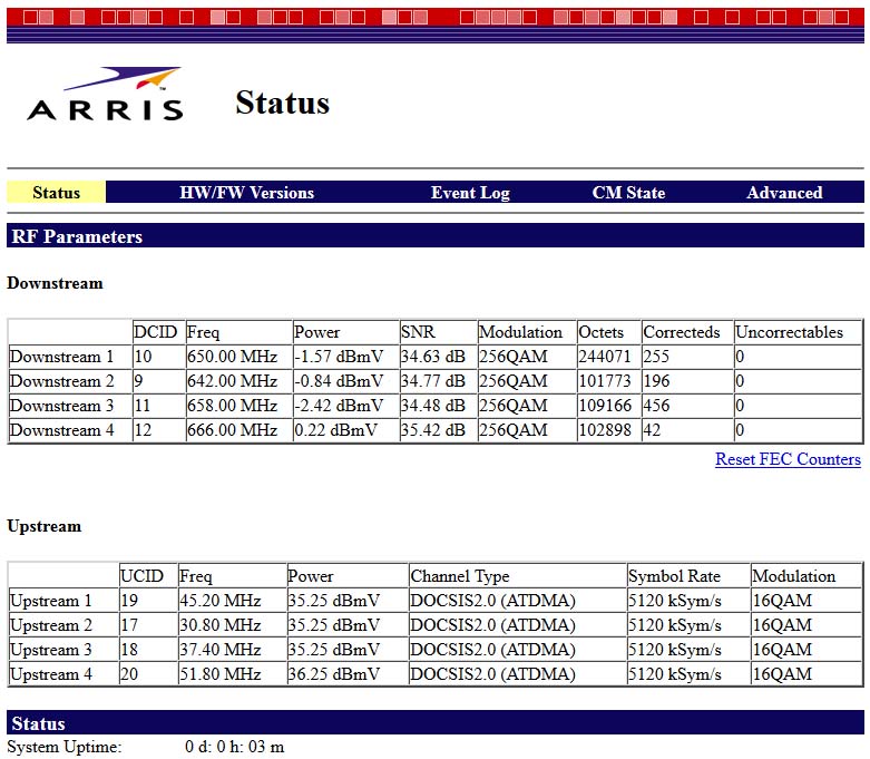

Hab heute Morgen ne Störung gemeldet. Es sei hier schon eine Störung gemeldet und ein Techniker sei dran, also bin ich wohl nicht alleine mit dem Problem. Sollte dann Strom vom Modem trennen und nach 2min wieder Einstecken und Speedtest machen. Beim Ersten test was FullSpeed. Dann später nochmal getestet und es hing erst bei 10 ging dann hoch auf 47 und dann wieder langsam runter bis der Fertig war. Daraufhin nochmal angerufen das der Speed nicht kostant ist.Die Messen nochmal die Leitung durch und gucken dann mal wegen Techniker die würden es weitergeben. Na dann bin ich mal gespannt....
Die Modem Werte (dBmV) sind gerade wieder Schlechter als Gestern.
ModemAktuell.jpg [ 218.76 KiB | 9055-mal betrachtet ]

So, Techniker war da, hat die Dose getauscht.
Die Downstream werte sind besser (Es wurden auch die Frequenzen verändert!), die Upstream werte dafür wesentlich schlechter,und die Klötzchenbildung ist genauso da wie vorher.............
Am Kabel selbst, also ohne Dose liegen auf 538Mhz 70db an, das hab ich auf dem Messgerät gesehen.
Aber das wundert mich auch ehrlich gesagt gar nicht.
Es war eine Durchgangsdose (btv 1165 data) mit Abschlusswiderstand verbaut und die neue ist eine Stichdose (btv 0465e Data)....
dose neu.jpg [ 225.83 KiB | 8910-mal betrachtet ]

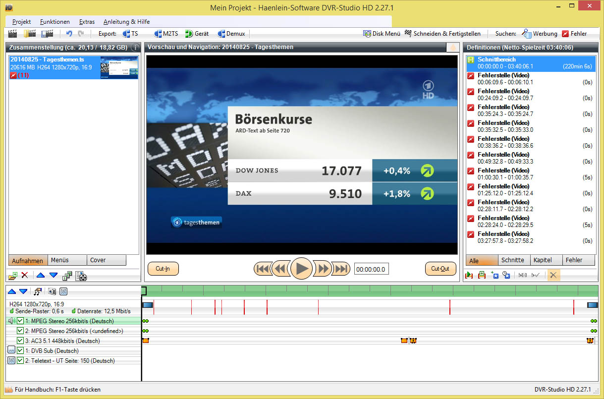

Die Klötzchenbildung zu 99% an der selbe Stelle habe. Die Klötzchenbildung hab ich aber auch bei nur einer Aufnahme.
Und am Kabel liegt das nicht. Hab Kathrein LCD 111 mit Cabelcon Stecker.
So sieht z.b. die Testaufnahme von ARD HD aus (Nur 1 Tuner angeschlossen)
Laut Fernseher hab ich auf ARD HD aber 100% Signalstärke und 100% Signalqualität und BER 0!
Aufnahme.jpg [ 243.11 KiB | 8814-mal betrachtet ]

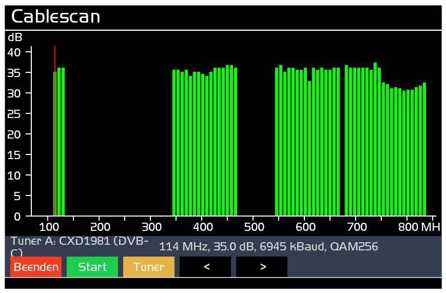

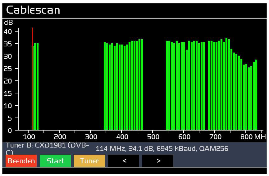

Eigentlich im gegenteil, das Signal ist nun auf manchen Frequenzen zu Stark.Klar die Dreambox Verstärkt das Signal bei durchschleifen ja nun auch noch.
Tuner A ist schon an der Grenze der Signalstärke bzw auf manchen Frequenzen auch schon drüber, Tuner B ist durch die Verstärkung schon viel zu Stark.
Ist aber auch klar, die Anlage ist ja eigentlich für die 10db Durchgsngsdose eingepegelt. Das kann ja jetzt so auch nicht mehr passen.
B.jpg [ 141.49 KiB | 8708-mal betrachtet ]
A.jpg [ 138.37 KiB | 8708-mal betrachtet ]

BeitragVerfasst: Fr 29. Aug 2014, 18:53
[quote="punisher"Der upstream is jetzt ein wenig zu hoch mit 35. Sollte jedoch gehn. [/quote]
Er ist was? Die Rückwegverstärkung ist einfach zu hoch eingestellt, deshalb geht das Modem mit dem Pegel runter. Der Wert hat zwischen 36 und 52 dBmV zu liegen! Unter 36 dBmV ist nicht akzeptabel, obgleich bei 35 dBmV noch nicht mit Stöhrungen zu rechnen ist. Ich setze mir persönlich sogar noch engere Grenzen und zwar zwischen 41 und 46 dBmV. Wenn das Hausnetz nicht total verkorkst ist, schafft man das auch.
