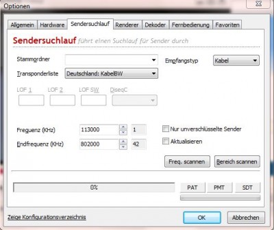

Ich habe keine Einstellung für einen manuellen Scan gefunden, oder habe ich etwas übersehen?
Wenn ich mir den Scanbereich ansehe, sollte doch alles abgedeckt sein, oder?
Ich habe jetzt mal einen kompletten Scan über Unitymedia Deutschland laufen lassen und habe dabei ein paar Sender wiederfinden können, aber wenn ich den Scan über KabelBW mache, dann bleibt der BS für die o.g. Sender dunkel.
Ich würde das gerne verstehen :10:

Problem gefunden - Unitymedia Kabel BW verwendet nicht 113 MHz und 121 MHz, sondern 114 MHz und 122 MHz in BW.
Mach mal nen Einzelfrequenzscan 114000 bis 114000, sprich nur eine Frequenz und sag mir, ob er was findet. Vorausgesetzt du kommst aus BW.
