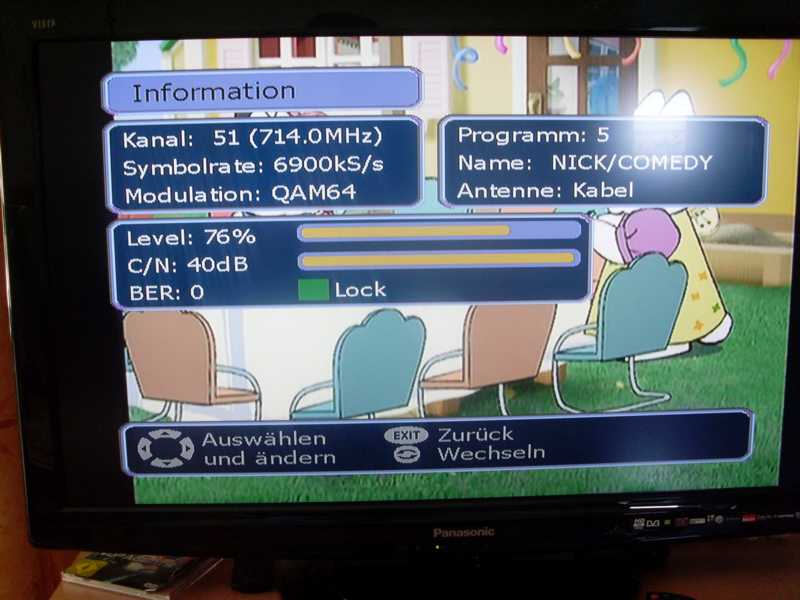

Mit dem Empfangsignal gibt es eigentlich keine Probleme.
Ich werde heut nochmal ein Foto machem wenn der Fehelr wieder auftritt.
K800_SL373232.JPG [ 90.53 KiB | 5212-mal betrachtet ]
K800_SL373229.JPG [ 89.87 KiB | 5212-mal betrachtet ]
BeitragVerfasst: Fr 25. Feb 2011, 10:20
uwe33 hat geschrieben:
Doch, bei S29 gibt es Probleme! Der C/N muss auf jeden Fall über 30 dB sein, sonst ist mit verstärkten Bitfehlern zu rechnen. Hier muss mit entsprechenden Messgeräten das Hausnetz analysiert werden.

Was der C/N zu bedeuten hat wusste ich nicht! :10:
Ich wollte ein Foto machen, aber ausgerechnet seit gestern tritt der Fehler nicht mehr auf.
wenn es wieder Probleme gibt werde ich mich nochmal bei Euch melden.
