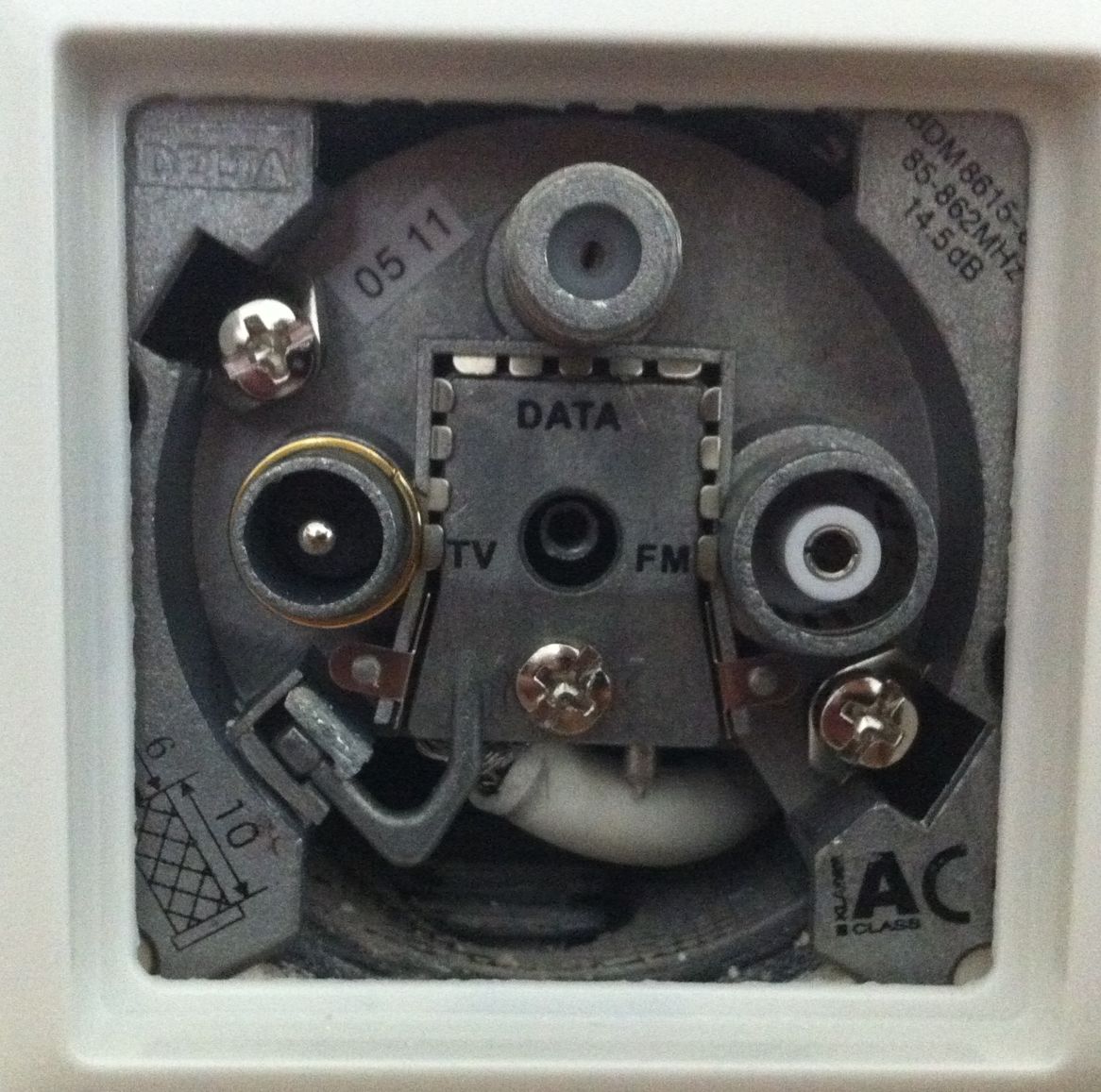

Also ich habe in meiner alten Kabelkiste noch ein so einen Adapter gefunden, um am Radioanschluß anschließen zu können.
Ergebnis: Genau das gleiche Problem wie beim TV-Anschluss.
Die Dosenabdeckung habe ich mal abgeschraubt und fotografiert. Ich hoffe Ihr könnt damit was anfangen...
HD+ empfange ich über das CI+ Modul.
Ich hätte aber auch noch die Möglichkeit meinen alten, verschenkten HD-Receiver zurück zu leihen, um zu testen... Aber leider nicht sofort.
Kann mir aber auch nicht vorstellen, dass es daran liegt, weil ja die HD-Sender in der höheren Frequenz (RTL-Gruppe) funktionieren. Lasse mich aber gerne eines besseren belehren.
