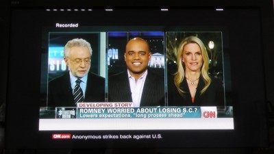

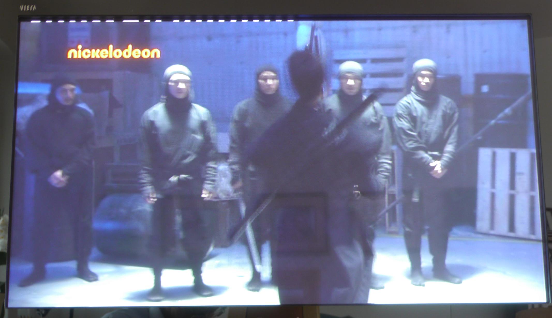

Ich habe Störungen an den obersten Bild-Zeilen, aber nicht bei allen Sendern.
Bei folgenden Sendern gibt es diese Probleme: CNN, VIVA, Nick/ Comedy, QVC Plus, BW Family und TV Polonia, ITVN, TVP Info, TVP Kultura.
Das Problem habe ich mit zwei Receivern (mit aktuellster Firmware, Signalstärke zwischen 81% und 87%, Bildqualität: 100%): dem iHD-Fox und dem iHD-PVR, die beide ein 1080i Signal ausgeben.
In der analogen Zeit gab es bei Röhren-TV's diese Probleme: Manchmal waren die Zwischenbildinformationen (Videotext, etc.) sichtbar, und dann musste man Overscan einschalten.
Aber bei einem digitalen Bildkette ist das Vergangenheit: Die Sender schicken ihr Signal digital per DVB-T an den Receiver, dieser Skaliert auf 1080i hoch und der Plasma bekommt das digitale Bild per HDMI.
Da dieses Problem bei den meisten Sendern nicht auftritt, kann das Problem m.E. nicht am TV liegen. Der TV bekommt vom Receiver immer ein 1080i Bild.
Kann das sein, dass Kabel BW das Signal nicht sauber einspeist?
Habt Ihr auch diese Probleme?
Danke!
Dateikommentar: Streifen in den obersten Zeilen: CNN

Dateikommentar: Streifen in den obersten Zeilen: Nickelodeon
Bild_Fehler.jpg [ 154.87 KiB | 6254-mal betrachtet ]

Ja, das ist das 16:9 Signal.
Das hab ich auch immer, wenn ich über SCART meinen Humax iHD-Fox benutze. Der kann das 16:9 Singal wohl über SCART nicht ausgeben.
Das du HDMI benutzt, hab ich gelesen, denke aber, dass dieser Fehler sich möglicherweise auch noch anders zeigen kann.

Das ist eigentlich kein Fehler. In diesen Strichen werden unter anderem die Informationen für den Videotext und das 16:9 Signal gesendet. Ist ein Relikt aus der analogen Zeit. Hat heute aber immernoch seine Berechtigung. ;-)
Normalerweise sollte es unter dem Overscan bereich deines Fernsehers liegen. (Bedeutet: Ein paar Pixelreihen am Rand aller vier Seiten des Bildschirms werden nicht dargestellt.)
Schau mal bitte nach, ob du an deinem Fernseher den Overscanbereich einstellen kannst. Meistens treten die Streifen in Erscheinung, wenn er nicht aktiv ist.

Natürlich sind die Streifen weg, wenn ich Overscan einschalte. Aber bei Overscan sind dann auf allen Sendern jede Menge Bildinformationen weg (bei der Mehrzahl der Sender, die keine Streifen haben).
Bei digitalen Quellen sagt die Quelle: Zeile 1, Spalte 1: rotes Pixel. Zeile 1, Spalte 2: grünes Pixel, usw. Genauso setzt es der TV um.
Bei analogen Quellen muss man kompliziert durch exaktes Einstellen der Träger-Frequenz (Ausrichten der Schwingkreise) die erste Zeile und Pixel treffen. Das klappte nicht immer bei allen Seriengeräten gleich gut, so dass Overscan nötig wurde. Wir sind aber im digitalen Zeitalter angekommen!
-> Wer von Euch hat die oben genannten Humax Receiver auch? Könnt Ihr prüfen, ob ihr bei den Sendern VIVA, CNN, Nickelodeon, (s.o.) diese Streifen auch habt?
Danke!

Das hat jeder -unabhängig vom Receiver-, der Overscan ausgeschaltet hat - so auch ich.
BeitragVerfasst: Do 16. Feb 2012, 20:43
Registriert: So 12. Feb 2012, 19:43
Beiträge: 8
sebbe hat geschrieben:
Die Streifen gibt es aber nur auf wenigen Sendern! Dann kann es doch nur am eingespeisten Eingangssignal liegen, oder?
PS: Overscan führt dazu, dass ein 1920 × 1080 Bild abgeschnitten und nicht mehr pixelgenau auf dem 1920 × 1080 Display dargestellt wird. Dies führt zu einem unscharfen und verwaschenem Bild.
-> Also kann Overscan keine Lösung sein!
Ich hab die mit dem Humax iHD PVR auch. Liegt aber am Signal, dass die Sender Kabel BW bereitstellen.
Wanting_HD hat geschrieben:
Das kommt auf deinen Verhältnis von Bilddiagonale zu Sitzabstand an. ;-)

Nach weiteren Tests steht nun fest: Das Problem liegt am Kabel BW Signal! :evil: Das TV Signal von Kabel BW ist bei vielen Sendern nicht sauber und enthält die Streifen!
Wie kann man Kabel BW dazu bewegen, das Signal sauberer einzuspielen?

Wer sagt denn, dass es am KabelBW-Signal liegt? Gibt's über Sat z.B. auf VIVA oder Nick/CC (beide Viacom!) keine Streifen? Mangels Sat-Empfang kann ich das nicht überprüfen. ;)
Edit: Mal noch 2 Screens ;)

Das liegt am jeweiligen Encoder und ist völlig normal bei mancher Hardware :)

Das stimmt.
Der alte Humax 1000 hatte das nicht, die beiden aktuellen Humax Receiver aber schon.
Da man aber nur die beiden Humax von KabelBW bekommt, finde ich schon, dass es an KabelBW liegt, weil sie eben nur solche Geräte verkaufen… aber stimmt schon, das Signal ist unschuldig. ;)
