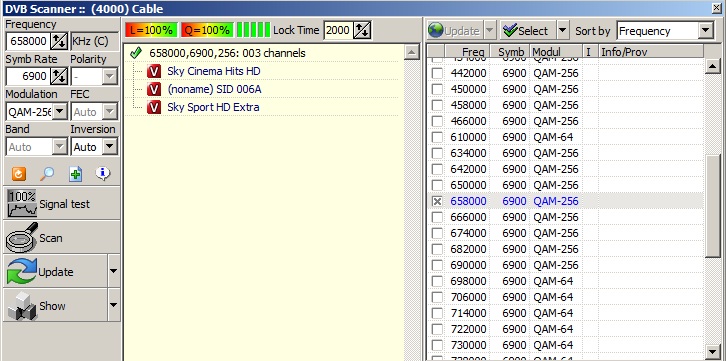

BeitragVerfasst: Mi 7. Sep 2011, 20:25
Beiträge: 18978
Der Sender ist nicht wirklich weg. Er hat nur keinen Namen mehr. Bei Free TV Receivern wird der Sender nach wie vor als "No Name SID XXX" eingelesen, das Problem: Die Kabel BW Receiver schmeißen den Sender aber bei einem Suchlauf ohne Namen raus.
Wie gesagt, bitte an KBW melden, dann kann die Technik schauen, wieso die Kennung verloren wurde.

Hier der Beweis:
KBW.jpg [ 117.1 KiB | 6949-mal betrachtet ]
