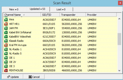

Bin gespannt, ob heute wieder Probleme sind. Heute Nacht gab es wieder diese ominösen Updates.

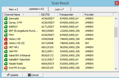

...und Switchback....

Heute Nacht mal wieder das berühmte Update bei 62 Sendern. Mal sehen ob wieder die EPG Störungen dazu auftauchen.
