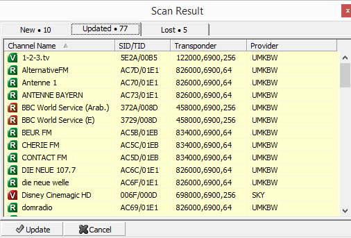

So, wieder Großupdate an den Radiosendern, folglich müsst der EPG wieder da sein.
screen.png [ 23.43 KiB | 4697-mal betrachtet ]
