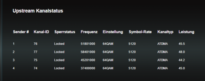

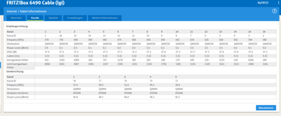

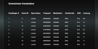

Hallo zusammen.
Ich habe nun seit ca. 3 Wochen die Telefon Komfort Funktion. Somit zur Horizon Box eine Fritzbox + Multimedia Verteilerverstärker.
Die Horizon ist per LAN Kabel an der Fritzbox drann und im Client Modus verbunden.
Die Horizon Diagnose besagt: Signal Stärke = schlechtes Mittel (max. 50%) Signal Qualität = Voller Anschlag (100%). (Kabel wurden auch schon fröhlich durchgetauscht)
Sobald ich nun meinen PC anmache und mit diesem gleichzeitig Surfe hab ich heftige Aussetzer vom TV Signal.
Auch das Streamen auf die Horizon ist schlicht einfach kaum möglich. Mitten im Film bricht die Verbindung zusammen.
Kann ich denn selbst etwas unternehmen um die Signal Stärke in den Griff zu bekommen? Wie müssen denn da die Werte sein? (Screenshots von den Werten habe ich angefügt)
Oder liegt das nur in der Hand von UM und es muss ein Techniker ins Haus?
Wagi
Screenshot_3.png [ 66.1 KiB | 3880-mal betrachtet ]
Screenshot_2.png [ 96.99 KiB | 3880-mal betrachtet ]
Screenshot_1.png [ 73.08 KiB | 3880-mal betrachtet ]

Die Werte passen soweit alle.
Einzig hast du recht viele nicht korrigierbare Fehler, zumindest an der Fritzbox. Ich würde an deiner Stelle tatsächlich einen Techniker kommen lassen. Ggf. liegt die Problematik auch gar nicht bei dir im Haus, sondern in der C-Linie - wobei dann die Thematik ggf. auch bei anderen Kunden auftritt.
Andere Frage - der "Multimediaverteilerverstärker" - reden wir hier vom Verstärker/Rückkanalverstärker der i.d.R. am HüP sitzt? Wenn dies ein Adapter für die Antennendose ist könnte hier das Problem sitzen.
