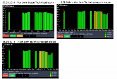

Solangsam hab ich echt die Schnauze voll.
Vorhin war der Techniker Nr. 4 da......
Der Upstream passt jetzt wieder, dafür der Downstream wieder unter 34db.
Auf Syfy HD hab ich nun nur noch 27db (MER). Hab ich dann darauf angesprochen mit Dämpfungsregler höher usw.
Darauf kam nur die Antwort er hat es so eingestellt wie damals einpegepegt wurde......................................
Die ganze Siedlung müsste neu eingepegelt werden usw.
Fakt ist, nun ist es noch schlimmer als vorher....... Langsam glaub ich ich bin im falschen Film.....
Jetzt Stimmt hier überhaupt nix mehr und auch mit dem Dämpfungsregler bekomm ich nix besseren zustande weil die Pegel zu unterschiedlich sind.....
Auf 122MHz hab ich 37 db und Auf 754MHz 27db.

Du weisst das die Kanäle ab 754 MHz mit QAM64 moduliert sind und da eh ein geringerer SNR vorhanden ist.
256 QAM: 30 dB minimum. 33 dB or higher recommended. (often used in downstream channels)
64 QAM: 24 dB minimum. 27 dB or higher recommended. (often used in downstream channels)
Klingt also normal.

Ja, natürlich weiß ich das!
Nun guck dir aber mal den Vergleich hier an und sag das sei normal :D
Vorallem hab ich die ja gerufen wegen den Klötzchenbildungen/Ingress, da war es Richtig schön eingepegelt!
Nun hab ich die Klötzchenbildung/Ingress immer noch und n nicht richtig eingepegeltes Signal.....

Eines muss ich aber sagen, die Klötzchenbildung ist verschwunden :14: :14: :14: :14: :14: :14: :14: :14:

Gestern war aber mal wieder Kabel BW in der Siedlung (Mit mehreren Autos, also wohl größeres Team) da ging morgens 10:18 Uhr mal wieder garnix, Signal weg, da , weg, da. Haben wohl mal wieder was rumgestellt. Der Fehler lag aber wohl im anderen Haus, Hier ist das 4ter Haus in der Linie, das Problem lag wohl am 2ten. Zumindest geht es seitdem der Techniker damals da rumgemacht hat :D
Naja die Werte schwanken hier täglich. Mal hab ich 50db im Upstream, mal 36db dann mal wieder 43db und jetzt 48db. Als ob da täglich irgendeiner was verändert. Aber solang es funktioniert ist mir das relativ egal.
