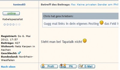

Wo steht NRW :o
BeitragVerfasst: Mi 16. Okt 2013, 20:33
Online
Beiträge: 18908
Gugg mal links in dein eigenes Posting ;) das Feld ist nicht um sonst Pflichtfeld bei der Registrierung *g*
BeitragVerfasst: Mi 16. Okt 2013, 20:39
Sieht man bei Tapatalk nicht ;)
