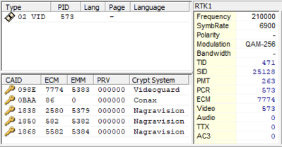

Hallo liebe Community,
der Sender RTK 1 hat gerade eine merkwürdige Sache. Zum einen ist die Tonspur nicht mehr korrekt verlinkt und zum anderen ist eine Conax Codierung vom Satellit mit rein gerutscht.

Momentan wird mir bei dem Sender "Verschlüsseltes Audio" und "kein Video" angezeigt.

Die Tonspur ist auch in AAC statt in MPEG. Meine Vermutung:
Der Sender hat auf HD-Verbreitung umgeüstet und codiert und jetzt steht man blöd da.
Via Eutelsat 16 Grad Ost gibt es noch eine Verbreitung unter der Kennung RTK-1, die ist in 704x576 und uncodiert.

Die Störung wurde behoben.
