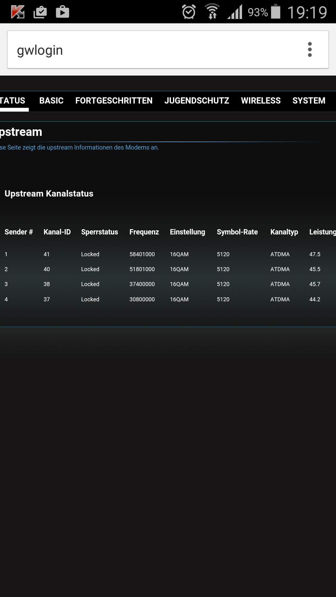

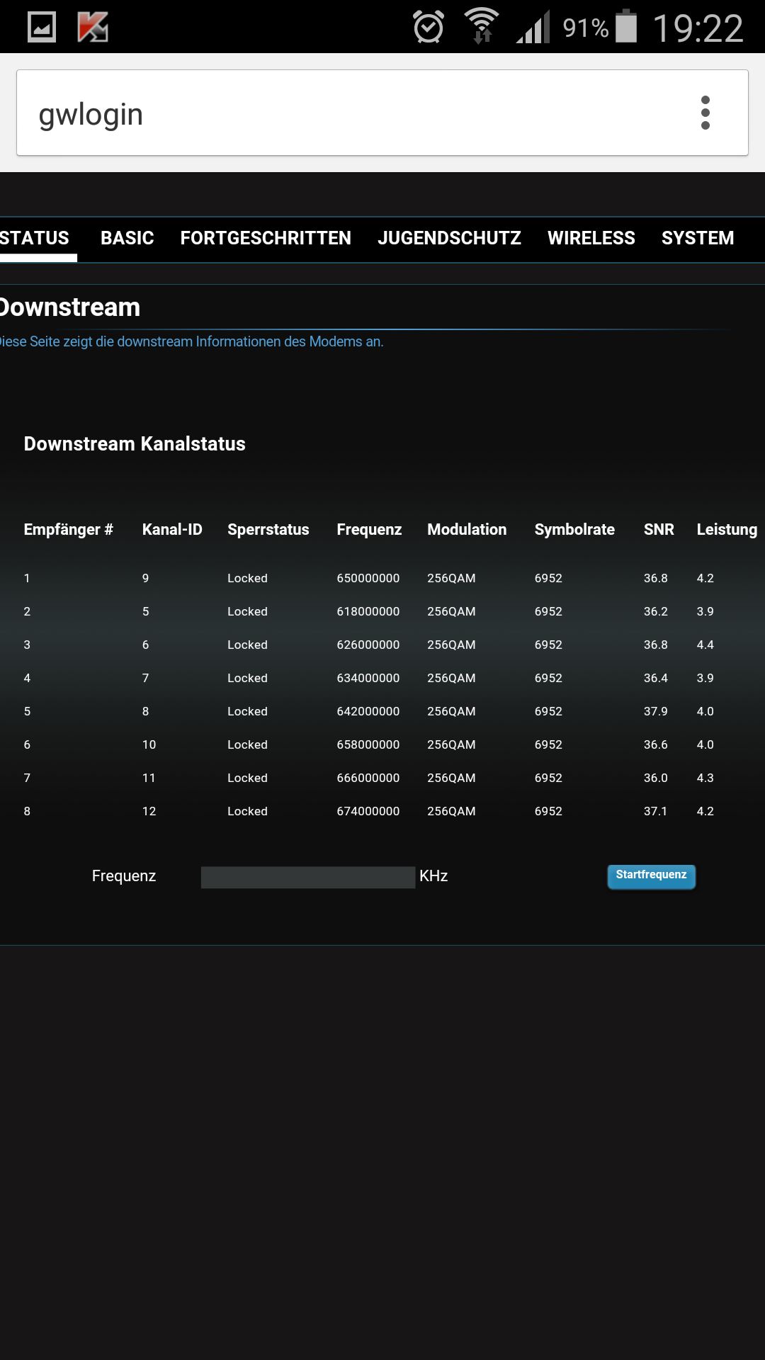

Die Modemwerte im Webinterface. Upload und download
BeitragVerfasst: Mi 8. Jul 2015, 18:24
Registriert: So 31. Aug 2014, 07:53
Beiträge: 12
tonino85 hat geschrieben:
Guggst du.
Screenshot_2015-07-08-19-19-23.png [ 164.31 KiB | 7915-mal betrachtet ]
Screenshot_2015-07-08-19-22-04.png [ 203.24 KiB | 7915-mal betrachtet ]
BeitragVerfasst: Mi 8. Jul 2015, 19:51
Sieht alles gut aus

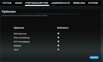

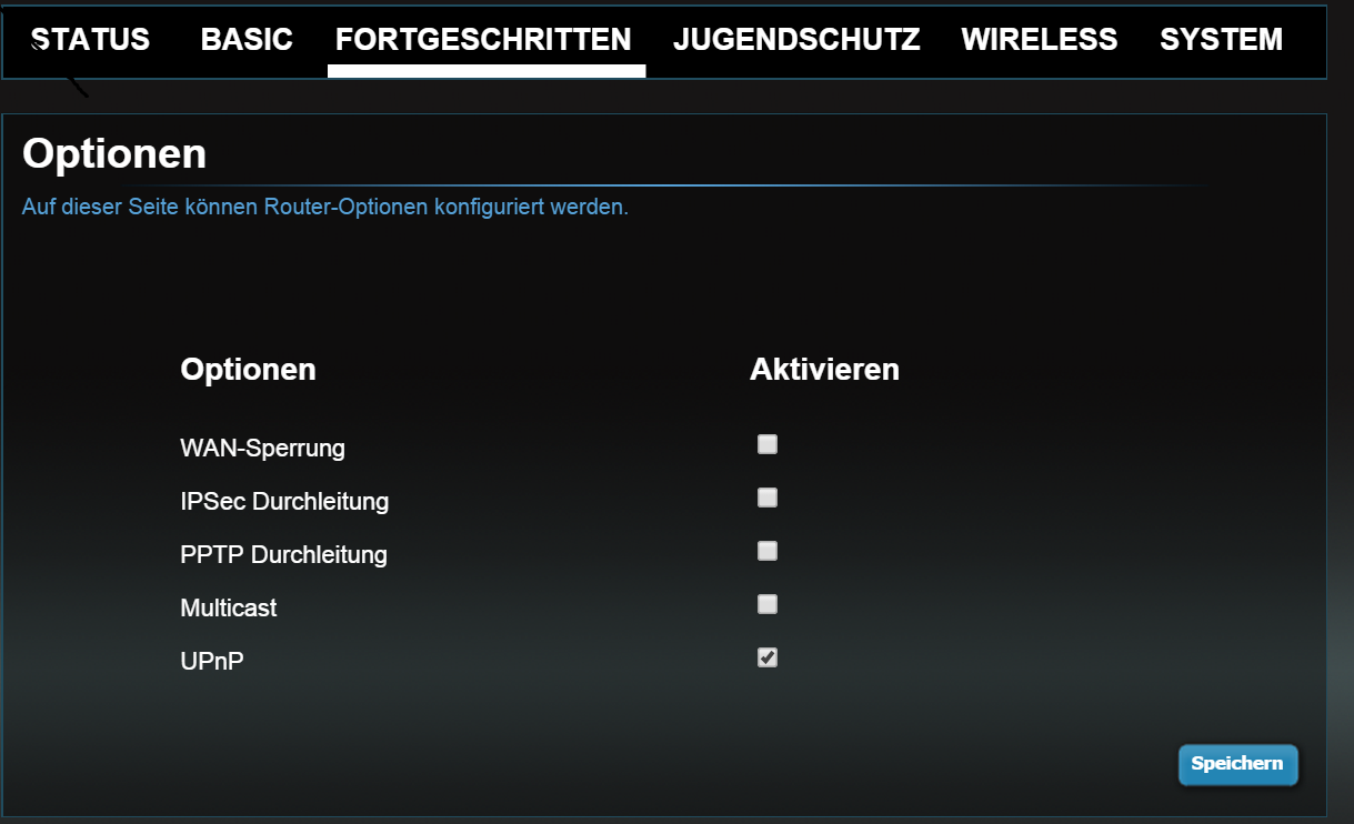

habe aber noch ein paar fragen zu den einstellungen.
und zwar was sollte ich denn hier alles mit einem haken versehen und was nicht?
Thx für die Hilfe an dieser Stelle schon mal. :15:
Unbenannt1.png [ 132.64 KiB | 7889-mal betrachtet ]
Unbenannt.png [ 121.09 KiB | 7889-mal betrachtet ]
BeitragVerfasst: Mi 8. Jul 2015, 21:41
