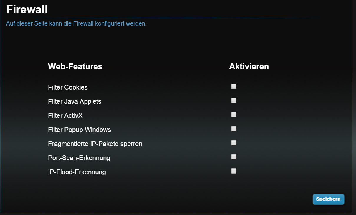

nach einem Anruf bei UM bekomm ich nun wenigstens mal annähernd das an speed wofür ich zahl. gerade einen test mit ookla laufen lassen. 150 down 10 up, wobei up ja noch nie das problem war.
jetzt werd ich mal rüber gehn und noch die ps4 versuchen. hoffentlich klappts.
habe aber noch ein paar fragen zu den einstellungen.
und zwar was sollte ich denn hier alles mit einem haken versehen und was nicht?
Thx für die Hilfe an dieser Stelle schon mal. :15:

BeitragVerfasst: Mi 8. Jul 2015, 21:41
Bei PSN nicht wundern die Server sind immer so lahmarschig.
