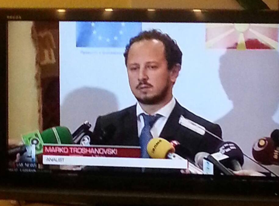

Ich dachte ich bin blöd, aber warum speist UM die albanischen Sender Klan und RTV21 nicht so ein, wie die auch senden, im 16:9 Format? Stattdessen wird das Bild zusammen gestaucht und die Menschen sehen somit ziemlich schlank aus. UM quetscht quasi das Bild in ein 4:3 Bild zusammen. Hat das irgendwelche Gründe? Ich weiß das diese Sender via Sat im 16:9 Format senden, habe ich vorhin noch bei meinen Eltern gecheckt.
Wenn man schon 10 EUR monatlich dafür löhnt, dann sollen die bitte auch so in dem Format eingespeist werden wie die auch senden und nicht aus 16:9 4:3 machen. Sieht nämlich ziemlich komisch aus.
Ich vermute, der 16:9 Flag wurde raus gefiltert... Was ziemlich doof ist.
RTK1 und KTV senden im 4:3 Format, da ist alles ok.
uploadfromtaptalk1444764028722.jpg [ 55.28 KiB | 15719-mal betrachtet ]

Schau Dir TRT Türk an - das gleiche Thema - 4:3 Ausstrahlung und ein 16:9 Bild, ergo alles ist in 16:9 gedreht, wird aber in 4:3 ausgestrahlt.
Hintergrund: In vielen südlichen Ländern gilt 16:9 als reines HDTV Format, wieso die Sender dann auch alles in 16:9 ins 4:3 Format stauchen beim SD Programm.
Du kannst nur mit einem Scaler nachhelfen, der das Bild automatisch anpasst.
Weitere solche Beispiele:
- CCTV News
- CCTV 9 Documentary
und eben zahlreiche PAY-TV Sender aus südlichen Ländern wie Albanien oder der Türkei.

Chris, dass mag sein, aber das Sat Signal z. B. liegt bei 16:9 an. Es reicht ja, dass Signal einfach so wieder zu geben wie es rein kommt. Sicherlich kann ich es einstellen, dass bei 4:3 das Bild gestreckt wird. Problem: Bei anderen 4:3 Sendungen sieht alles auseinander gezogen aus, die Proportionen stimmen nicht.

Das Satsignal ist nach meiner Info schon 4:3. Wie kommst Du drauf dass das korrekt wär? Als ich mal via Sat die beiden Sender (glaub via 16 Grad Ost) gesehen hab, war es dort auch der Fall.

Schau aber auch, ob deine Eltern nicht die Option aktiv haben, dass auf 16:9 gestreckt wird.

Eine Frage (konnte noch nicht das Satsignal testen).
Angenommen, dass Signal dieser 2 Sender und der von Chris genannten, kommt tatsächlich so vom Satelliten... wäre es von UM nicht möglich, einen WSS Flag einzuspeisen?
Die haben doch sonst auch kein Problem, z.b. HBBTV zu filtern... falls hier jemand meint, die dürften am Signal nix ändern.

Das Problem, du darfst Video und Audio nicht ändern wie es Dir passt :(

Also RTV21 zumindest sendet definitiv in 16:9 via Sat. Warum speist es Ulm nicht so ein?
Hier der Beweis vom Satempfang
uploadfromtaptalk1445533145641.jpg [ 56 KiB | 15538-mal betrachtet ]

Kann mir nur vorstellen, dass der Sender eine alternative Bildquelle bietet, an der das Signal falsch anliegt. Theoretisch kannst Du es mal also Störung melden, aber große Hoffnungen mach ich Dir nicht.
