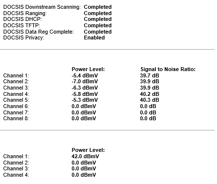

Hallo liebe Gemeinde,
ich habe seit dem letzten Freitag enorme Probleme mit dem Uploadspeed. Der müsste normalerweise bei 2,5 MBit sein. Aber Abends (ab ca. 17 Uhr) bricht er auf 0,1 Mbit ein!
Natürlich habe ich die KabelBW Hotline kontaktiert aber die sagten mir, man werde sich erst am 18.12.12 telefonisch bei mir melden.
Das kann doch nicht sein das ich jetzt über eine Woche mit dem Speed unterwegs sein muss?!
Kann jemand diese Einbrüche Richtung Abend bestätigen?
Denn von 2,5 MBit auf 0,1 Mbit sind nicht akzeptabel!
Anbei noch ein Screenshot meiner Cisco Werte.
Unbenannt.png [ 14.83 KiB | 14802-mal betrachtet ]

Der Techniker war leider 4 Stunden zu früh hat aber einen defekten "Verstärker" ka was das sein soll ausgetauscht damit dachte ich daran lag es ;)
Die Störung beginnt fast immer Punkt 18 Uhr und endet meist gegen 2 Uhr Morgens.
DOCSIS Downstream Scanning: Completed
DOCSIS Ranging: Completed
DOCSIS DHCP: Completed
DOCSIS TFTP: Completed
DOCSIS Data Reg Complete: Completed
DOCSIS Privacy: Enabled
Channel 1: 2.8 dBmV 37.9 dB
Channel 2: 2.1 dBmV 36.9 dB
Channel 3: 2.7 dBmV 37.9 dB
Channel 4: 2.9 dBmV 38.2 dB
Channel 5: 2.5 dBmV 38.1 dB
Channel 6: 0.0 dBmV 0.0 dB
Channel 7: 0.0 dBmV 0.0 dB
Channel 8: 0.0 dBmV 0.0 dB
Power Level:
Channel 1: 45.5 dBmV
Channel 2: 0.0 dBmV
Channel 3: 0.0 dBmV
Channel 4: 0.0 dBmV
die Werte waren von Gestern als es los ging mit der Störung, sind fast identisch zu jetzt wo alles 1a funktioniert ^^
