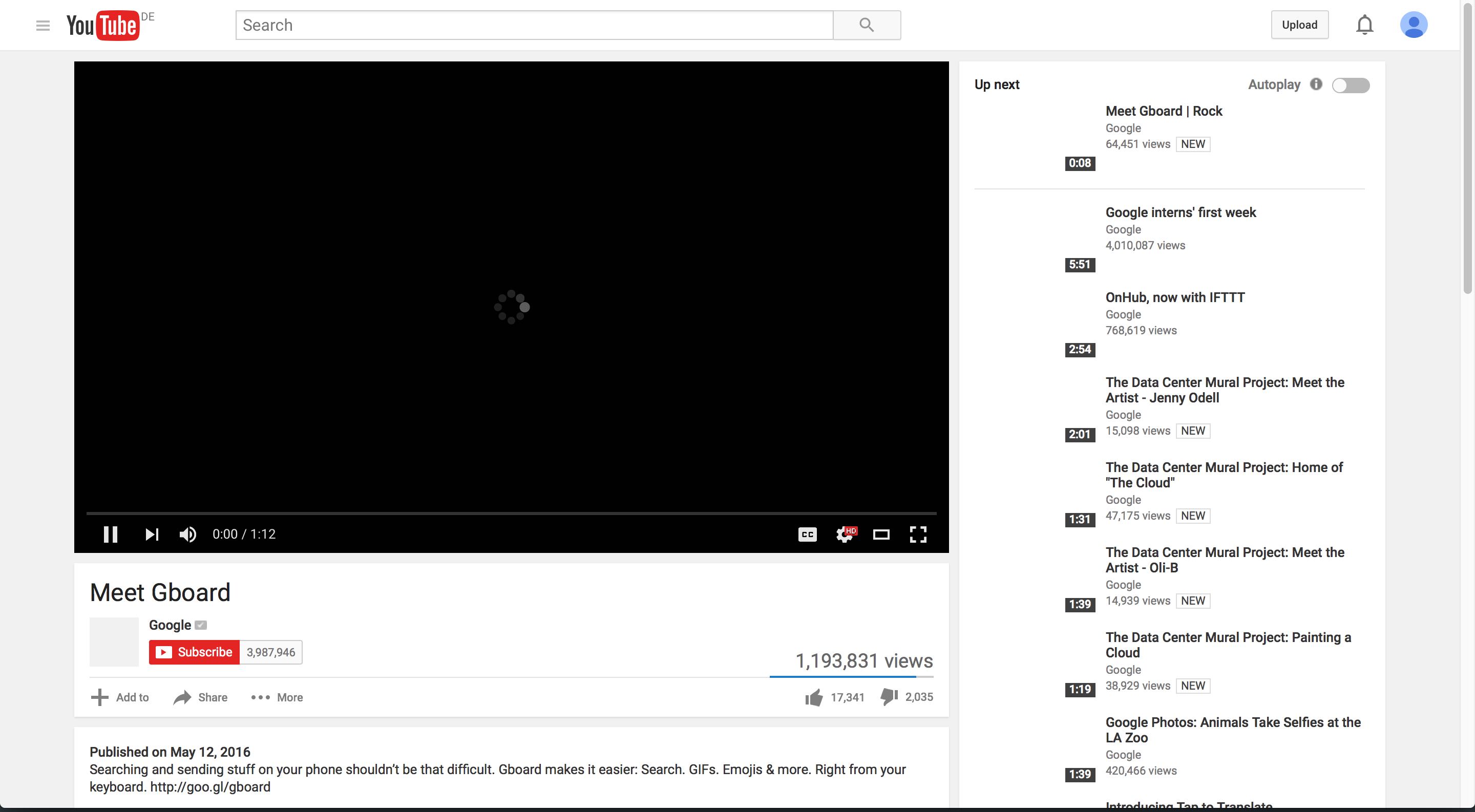

Ich habe genau das selbe Problem. Wenn ich ein YouTube-Video aufrufe, sehe ich folgendes:
youtube-problem.jpg [ 227.17 KiB | 4058-mal betrachtet ]
Wie man sehen kann, wird das Video nicht geladen und die Thumbnails der Videovorschläge rechts tauchen auch nicht auf. Wenn ich mehrere Minuten warte, taucht dann irgendwann alles auf.
Die Seite versucht folgende URLs zu laden, schafft es aber nicht (Timeout):
Code:
https://r6---sn-35cxacf-43ce.googlevideo.com/crossdomain.xml
https://r6---sn-35cxacf-43ce.googlevideo.com/generate_204
Für die Domain finde ich ein CNAME-Record, der auf die Domain r6.sn-35cxacf-43ce.googlevideo.com zeigt, für welche ich wiederum ein A-Record finde mit der IP 109.193.193.81. Und das ist offensichtlich ein Server von Kabel BW.
Auch bei mir tritt das Problem nicht immer auf. Manchmal funktioniert YouTube halbwegs. Zu anderen Zeiten ist es praktisch unbenutzbar.
