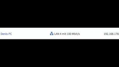

Hallo liebe Forummitglieder,
ich habe ein kleines Problem mit der LAN-Leitung zwischen meinem PC und der FritzBox.
Um euch das Problem zu schildern fange ich mit einer kleinen "Vorgeschichte" an. Ich bin mit meinem Vater in eine neue Wohnung gezogen und wir haben eine 200k Leitung. Die FritzBox steht im Wohnzimmer und mein PC in meinem Zimmer, aufgrund dessen habe ich dann ein 20m CAT6 LAN-Kabel durch die Wohnung gelegt. Ich habe direkt an der FritzBox und in meinem Zimmer die Internetgeschwindigkeit gemessen um festzustellen ob ich Verluste habe welche nicht aufgetreten sind. Es lief alles okee, ich hatte meine 200k und es gab nie Internetschwierigkeiten. Vor einigen Tagen musste ich meinen PC leider neu aufsetzen und nun habe ich das Problem das ich nur noch 100mbit/s in meinem Zimmer bekomme.
Alle Ports der FritzBox sind auf 1Gbit/s eingestellt nur wenn man unter den aktiven Verbindungen schaut ist mein PC auf 100mbit/s abgereigelt oder beschränkt. Mein Vater und ich wissen allerdings nicht wie wir das Problem lösen sollen.
Ich habe meinen PC heute auch schon direkt an die FritzBox angeschlossen und habe 200mbit/s bekommen, als ich ihn dann allerdings wieder in meinem Zimmer angeschlossen habe, kamen nur 100mbit/s durch. Die LAN-Treiber sind auf dem neusten Stand.
Ich würde mich freuen wenn ihr mir helfen könntet, da es ein wenig ärgerlich ist das ich praktisch gesehen nur die Hälfte der Internetleitung bekomme.
LG
Denis
